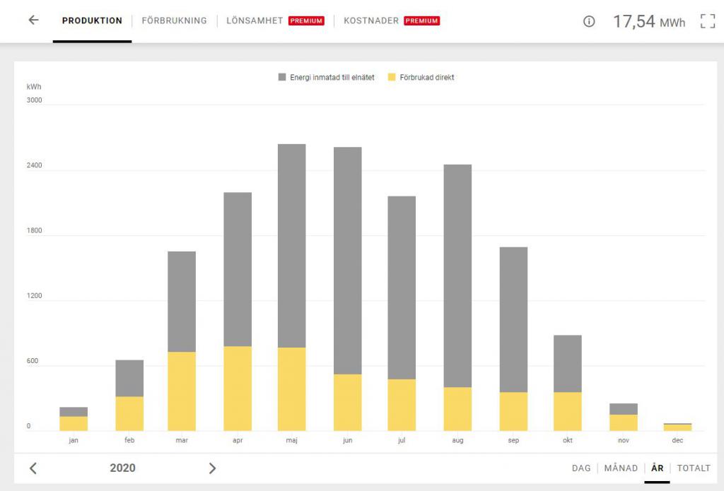

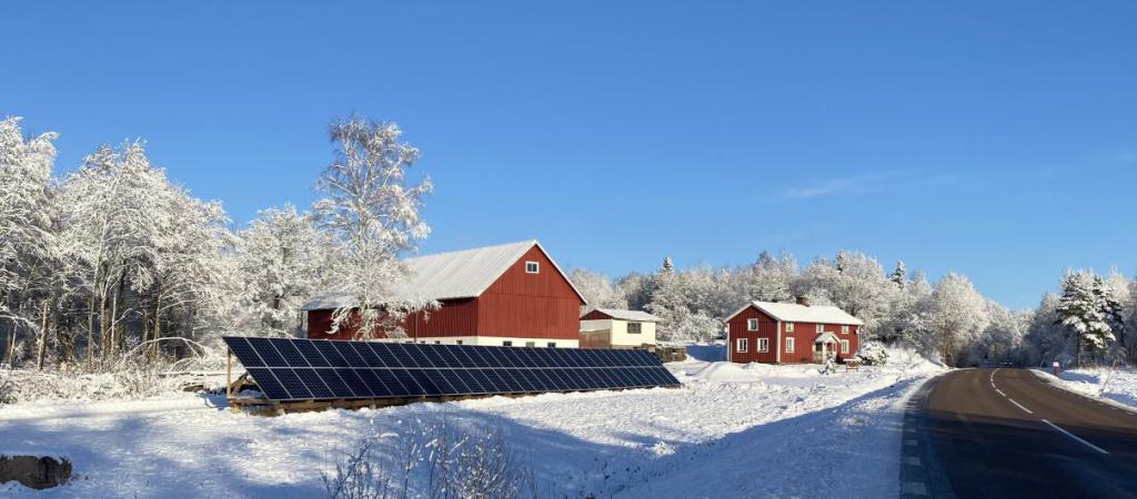

Inlägg av Edis »
Inre delarna av Halland
17.92kWp
41 graders lutning, riktade nästan exakt söderut.
Fick inte leverera fullt förrän 30/4, så missade en del produktion innan dess.

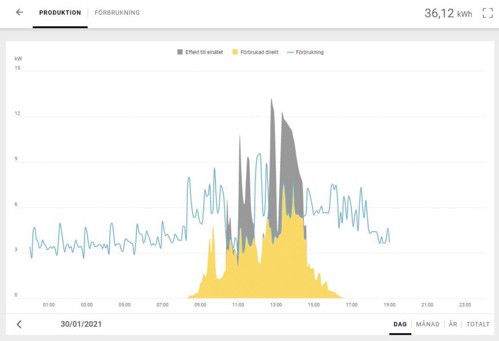

Nu på eftermiddagen, solen står lågt, så några björkar på andra sidan vägen börjar skugga lite. Men solen står snart högre, då är det garanterat skuggfritt :D
Solen sken inte hela dagen, men var uppe och peakade på 16.5kW som mest idag (syns inte på trenden, men reggades i omriktaren), blev ca 36kWh idag

Häftigt att se. Hade du inga problem med byggnadstillståndet? Varför 41 graders lutning.

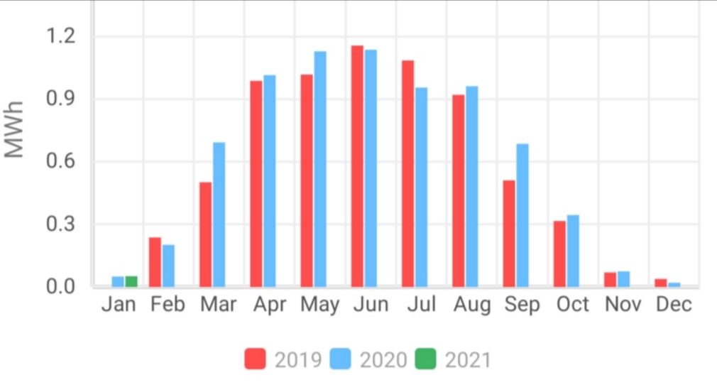

Skåne
21kW liggande paneler på platt tak
Siffror 2020
Sålde 16716kWh
Egenförbrukning 11180 kWh

Fristående anläggningar kräver inga bygglov alls:
Fristående solenergianläggningar
Till skillnad mot solfångare och solcellspaneler på byggnader är fristående solfångare och solcellspaneler aldrig bygglovspliktiga. Det gäller både inom detaljplan, inom områdesbestämmelser och utanför detaljplan och områdesbestämmelser. Det gäller även inom bebyggelseområden som är särskilt värdefulla från historisk, kulturhistorisk, miljömässig eller konstnärlig synpunkt. Det gäller även inom olika typer av riksintresseområden. Det krävs alltså aldrig bygglov för att sätta upp fristående solenergianläggningar och det gäller även om området är särskilt värdefullt eller är ett riksintresseområde.
Läs här:
https://www.boverket.se/sv/PBL-kunskaps ... arder/sol/
Men är man osäker måste man fråga sin kommun.
När det gäller vinkeln, så använde jag detta:
https://re.jrc.ec.europa.eu/pvg_tools/en/tools.html
Tror att jag använde COSMO-databasen.
Hade jag valt igen, så hade jag valt 45 grader för att göra byggnationen enklare, det blev extra jobbigt att såga alla olika vinklar :lol:
