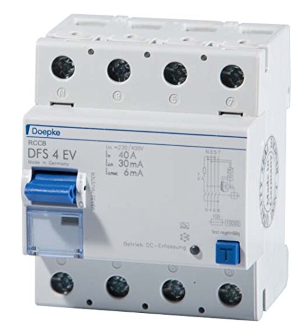

Den mest prisvärda JFB-TypB, om man vill ha erkänt märke som även elektriker gillar, så har jag sett en Siemens för ca. 2400.-. Hade jag installerat en gammaldags Tesla WC idag så hade jag valt den.
Men det allra billigaste, och smartaste, är att välja en modern väggbox från andra tillverkare, som nästan alla har (till skillnad från Tesla) som inte kräver alls någon extern JFB-TypB (de har antingen den inbyggd, eller motsvarande funktionalitet som hanterar DC-läckage, i själva boxen).
Mycket mer prisvärt, och går även snabbare för elektriker att installera (färre komponenter), vilket ger lägre kostnad (färre timmar) för dig som kund.

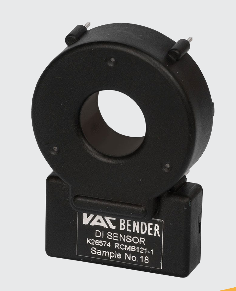

Vi tar det med bilder:martinot skrev:Har för mig att Easee har en standard JFB Typ B (det sa min elektriker iaf. när jag undrade just om det var en annan form av DC-övervakning i boxen). Men rätta mig gärna om jag fått fel uppgifter av elektrikern.Svenssons skrev:Det är i princip aldrig en JFB typ B i någon laddbox, bara DC-felövervakning. Sedan är det bättre att skyddet sitter utanför laddboxen ifall det är i laddboxen det blir fel.martinot skrev:Nyfiken; om JFB-TypB-laddaren sitter i laddboxen, istället för i elcentralen, vad är det som är mer osäkert då?root skrev:Jag hävdar att det är säkrare med en extern jfb. Då är säkerhetsfunktionen frånkopplad från laddaren och inte beroende av att laddaren "fungerar".
(Känner flammorna komma mot mig..)
Vill bara förstå hur du tänker (har själv inte kunnat hitta, än, någon logisk orsak till det).
Men för att inte göra frågan ytterligare komplexare (i steg två i diskussionen kan vi sedan gå över att diskutera om JFB eller DC-övervakning är bättre eller sämre); låt oss anta att det är exakt samma JFB, som sitter separat monterad på insidan av väggboxen, är det då osäkrare än om exakt samma JFB sitter monterad i elskåpet?
Detektor: Detta är en Bender, men alla ser ut och fungerar på samma sätt. Vissa av laddkabelns tåtar dras genom hålet i detektorn.
Extern jordfelsbrytare: Sitter oftast bara internt i publika laddare. OM boxen innehåller en "riktig" oberoende Typ B är det egentligen ingen skillnad på säkerheten, men om tex boxen blir skadad fysiskt vill man inte jfbn i den.

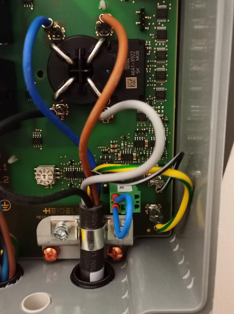

Ok, en sådan här sitter i min box, nära där laddkabeln kommer in i boxenroot skrev:Vi tar det med bilder:martinot skrev:Har för mig att Easee har en standard JFB Typ B (det sa min elektriker iaf. när jag undrade just om det var en annan form av DC-övervakning i boxen). Men rätta mig gärna om jag fått fel uppgifter av elektrikern.Svenssons skrev:Det är i princip aldrig en JFB typ B i någon laddbox, bara DC-felövervakning. Sedan är det bättre att skyddet sitter utanför laddboxen ifall det är i laddboxen det blir fel.martinot skrev:Nyfiken; om JFB-TypB-laddaren sitter i laddboxen, istället för i elcentralen, vad är det som är mer osäkert då?root skrev:Jag hävdar att det är säkrare med en extern jfb. Då är säkerhetsfunktionen frånkopplad från laddaren och inte beroende av att laddaren "fungerar".
https://vacuumschmelze.com/benvac
Min är märkt 4641- X922
