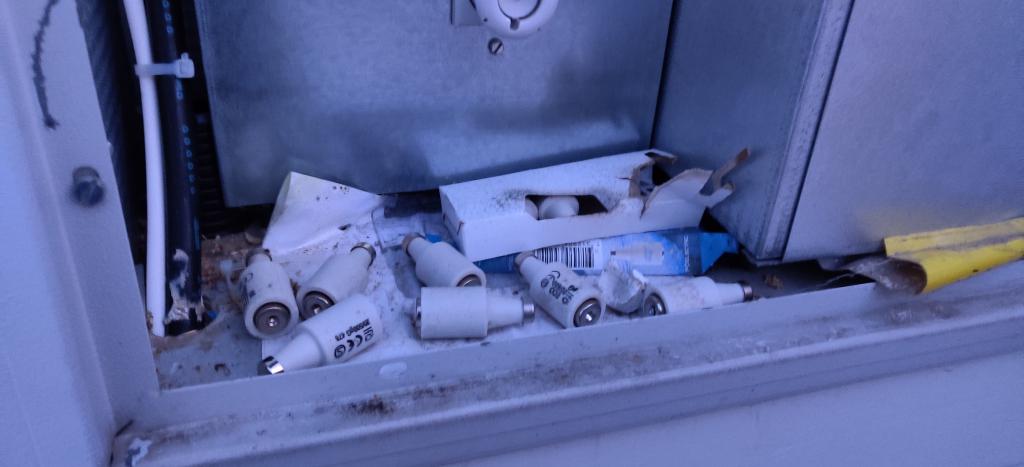

Börjar tröttna på att vakna av faser som går när bilen börjar ladda mitt i natten för att den glömt bort gps-inställningen för max strömstyrka :(
Hade samma problem med vår gamla model S.
Går det ställa in ett absolut max i bilen på nått sätt? Skulle kunna ändra inställningen på boxen men ibland vill man ju manuellt kunna kräma max när man har koll på belastningen och bråttom :(
