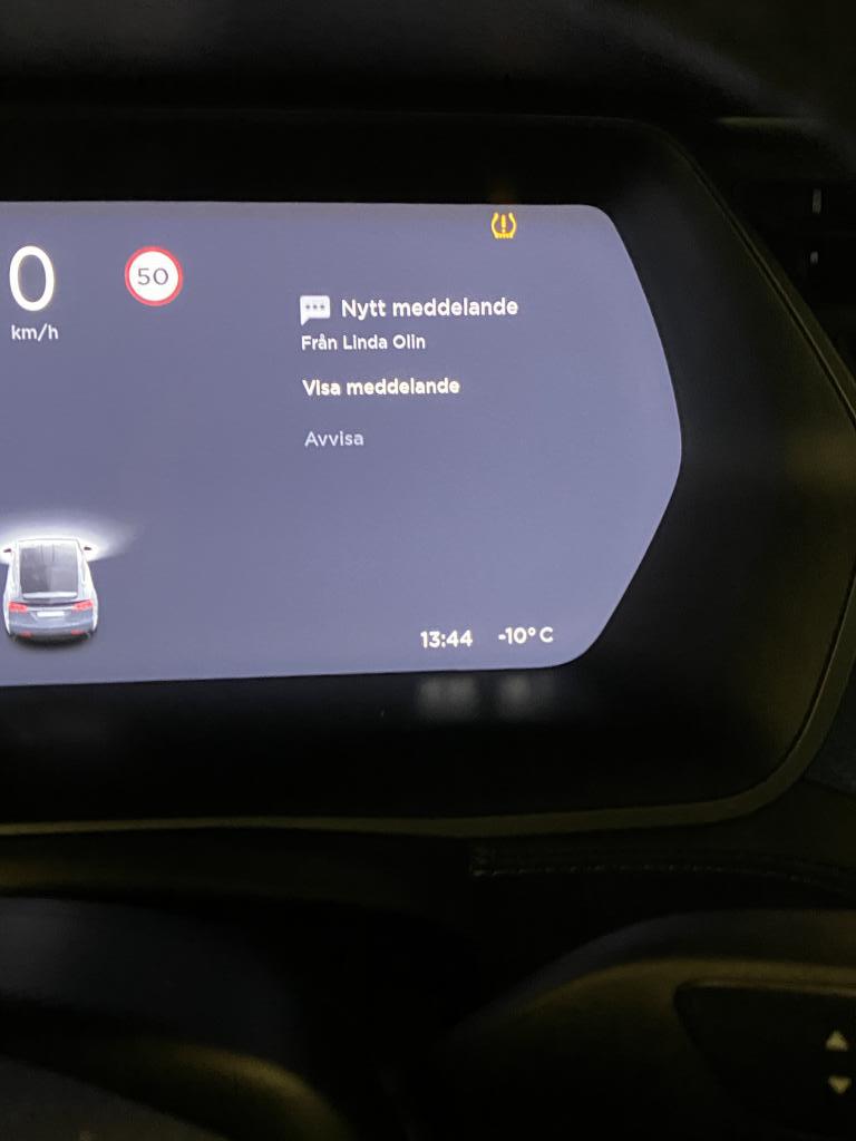

Som nybliven ägare av Model X är det inte alltid så enkelt att förstå all funktioner. Ett problem
som uppstått för mig är att jag tagit emot ett SMS i bilen. Meddelandet kommer upp på instrumentpanelen, men det går inte att stänga av det. Jag försöker använda högra hjulet på ratten, men jag kan inte påverka texten som står där. Trycker jag på menyknappen kommer jag bara till ”huvudmenyn” med fläkt osv. Kan den ha ”hängt sig” på nåt vis? Om jag går in via telefon/meddelanden på bildskärmen så står det bara ”inga meddelanden”. (Bild finns bifogad).

Kan du inte skrolla ned till Avvisa och trycka på den? Det är i alla fall lösningen.

Nej, det går inte att scrolla alla i listan, det är ju den uppenbara lösningen om det hade fungerat. Kanske ska försöka mig på en omstart av systemet?

Ja, låter som omstart kommer hjälpa. Bara att hålla inne bägge rullknapparna ett tag. Går att göra under körning men musiken dör ett tag och även tillfälligt ventilation.

Trycker du in höger rullhjul eller menyknappen?
Tryck in rullhjulet.

Ja på bägge. Kondens = normalt på Tesla... Vattensamling i lyktan = garantiärende.Bjelke skrev:Och kondens i baklyktorna anses normalt tills det bli vatten i dom ungefär...

Jag kan bekräfta att en omstart hjälpte mig när det gäller telefonmedddelandet som inte ville försvinna.
Blev lite svettig för det tog sina minuter innan skärmarna vaknade till liv. Sedan tror jag att jag gjorde fel, för jag höll ner bromspedalen när jag startade om, jag läste någonstans att man skulle ha bilen i P-läge. Nåja, det funkar ju nu iaf, tack

Hålla ner bromsen samtidigt brukar till och med rekommenderas eftersom det ger en djupare omstart

Det går bra att göra under färd till och med om man klarar sig utan skärmarna ett tag.SavageBoy skrev:Jag kan bekräfta att en omstart hjälpte mig när det gäller telefonmedddelandet som inte ville försvinna.
