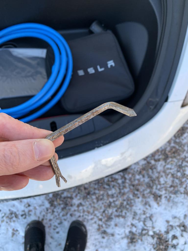

Råkade ut för samma problem.
Hittade ett klipp på youtube som visade att det är två spärrar till frunken.
Både med var sin vajer.
Den andra går igen om man börjar köra med upplåst frunk. Då får man låsa upp igen för att kunna öppna helt.
Jag har bokat ett SC ärende med Ranger, tyvärr först om 10 dagar. Men min spolarvätska är slut nu så jag böjde till ett verktyg för att flytta den andra spärren åt sidan så jag kom in.
Trycker jag på knappen i frunken är det bara en första av spärrarna som lossar.
Läste mig till att det sannolikt blir låskistebyte.

Jag såg att samma problem diskuterades i Model 3 facebookgruppen. Där var det någon som löst problemet genom att tina upp bilen, medan andra inte kunnat få bukt med problemet så enkelt. Denna video:
Visar samma teknik som FStaake nämner.

Hände mig på resa för några veckor sedan.
Fick hjälp omgående på Tesla Norrköping. Det tog en timme då de enligt teknikern behövde lyfta bilen och komma åt från undersidan (?)
Har funkat bra sedan dess.
Smart hack av FStaake.
