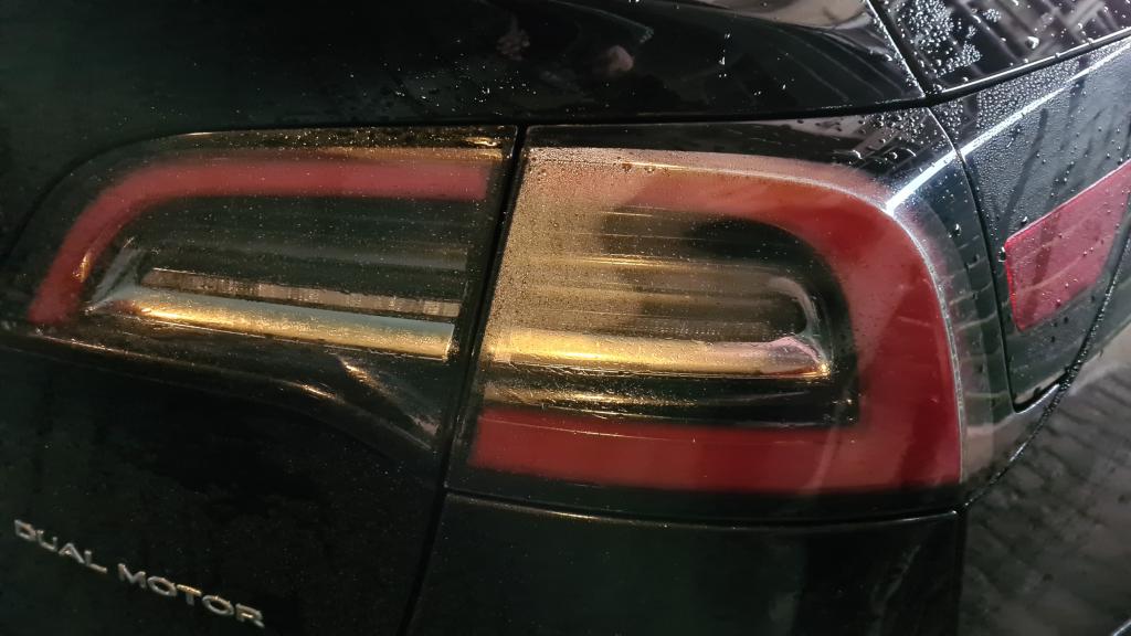

Har fukt i båda bakljusen. Tesla säger att det inte går på garantin och att ett byte inte skulle hjälpa då viss kondens är normalt.
Se bilder.
Inlägg: 4529
Ort: Nerike
Re: Fukt i baklyset = nu trasigt
Inlägg av Tellus »
Lite kondens ibland är normalt och försvinner. Rinner det vattendroppar eller mycket kondens som inte försvinner så ska dom bytas.
Så höger höger på bild ovan skulle behöva bytas om det inte försvinner automagiskt.
Se bilder.
Kondens kan inte vara bra i längden.
Kondens är inte normalt på andra märkens lampor, det är bara Tesla som anser att fukt i lysen är normalt.
Det ser ut att handla om att Teslas kvalite på monteringsjobb och kvalitetskontroll är undermålig. Punkt.
I några videor på tuben visas hur lyktglasets anslutning mot lyktan är otätt och läcker och läckorna tätas varvid fukten upphör.

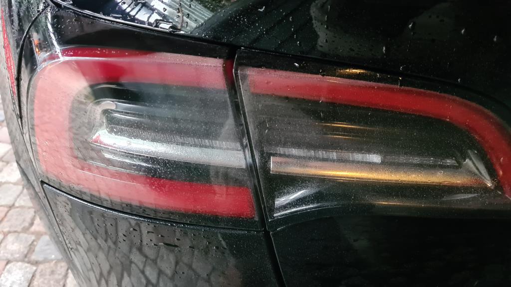

Jag har fått godkänt av Tesla att byta dessa bakljus efter att ha skickat dem dessa bilder via appen.
Inlägg: 19985
Ja dom där såg solklara ut för byte iaf :)

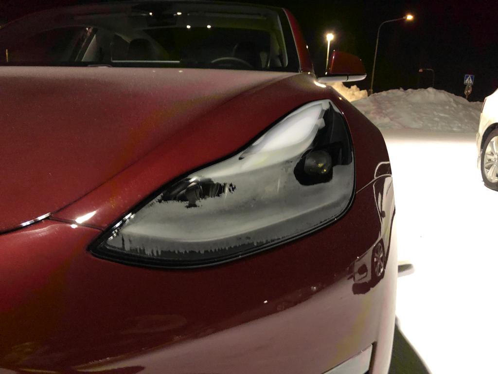

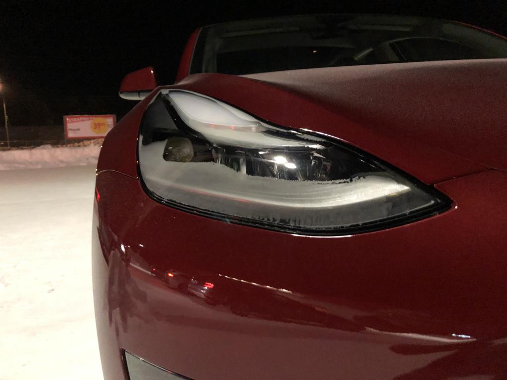

Jag har fått ena bakljuset utbytt av en Ranger, var stora droppar inne i lyktan. Är dock lite kondens i det nya också... Men det är lika på bägge sidorna och försvinner ibland.
Hade isbildning på insidan av båda mina framlyktor, de bytte dessa för två veckor sedan. De nya är fortfarande torra och fina :D
