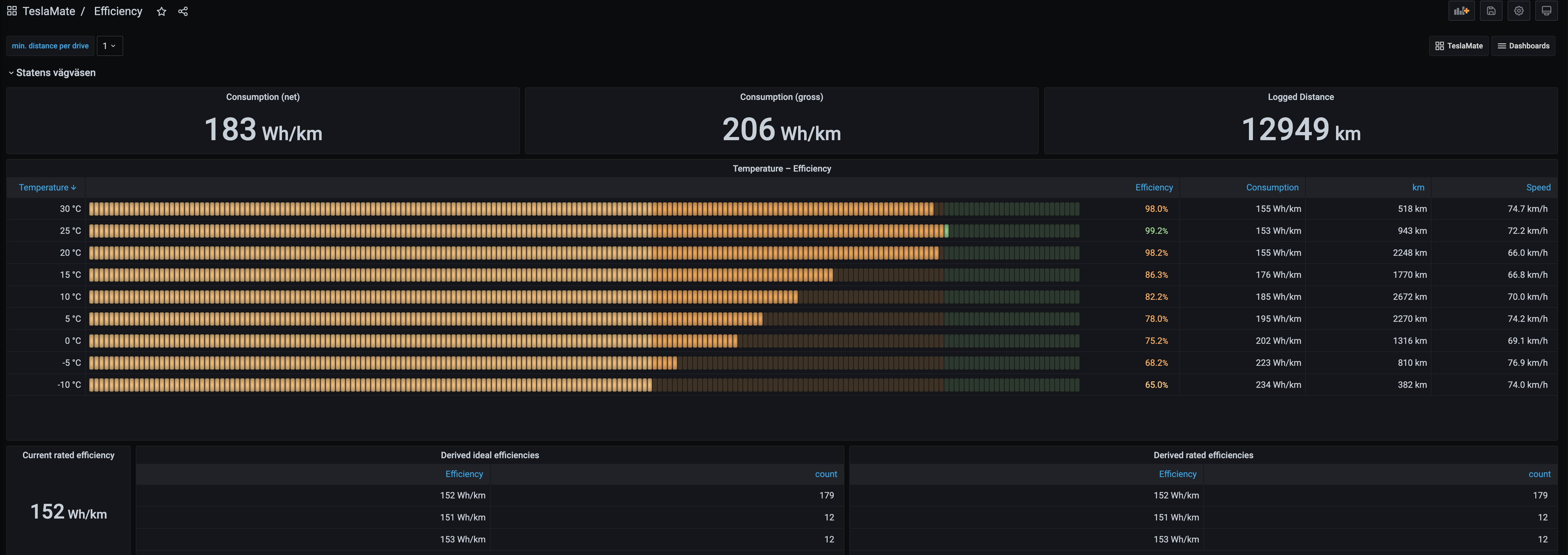

Önskar jag gjort samma sak, t ex efficiency-sidan blir ju kanon om man har det från första början:
