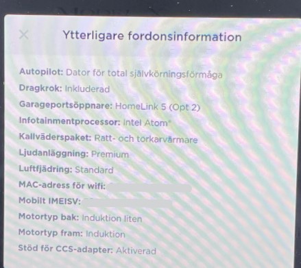

Bifogar en bild från bilens info jag fick av handlaren.

Tänker också på Luftfjädring Standard, har inte Raven bättre fjädring?
Vad skulle ni tolka Intel Atom som för infotainment? Är det senare processorn?
Autopilot: Dator för total självkörningsförmåga - kan man tolka det som att även mjukvaran för detta är köpt till bilen? Den som kostar typ 77000kr. Att hårdvaran sitter på plats är ju en sak.

När det gäller om bilen har FSD, Uppgraderad Autopilot eller bara Autopilot som tillval så finns detta under menyn Software som i bilden nedan. Där ska det stå att bilen har paketet Full Självkörningsförmåga inkluderat om detta tillval finns på bilen. Är det inte FSD står det bara Autopilot, eller Uppgraderad Autopilot. Du kan kolla i Teslas config för nybil och läsa om skillnaderna mellan de olika varianterna av AP. Bilden du fick av din handlare visar endast vilken hårdvara bilen har och inte om den har FSD eller bara standard AP.

Siffrorna i modellnamnet är borta på raven.
Dvs står det tex 75D eller 100D på bakluckan eller i displayerna så är det inte en raven.
Bilden du bifogade indikerar att det är en 100D eller 75D då det står att det är en induktionsmotor fram, raven har permanentmagnetmotor.
Atom betyder att det är MCU2.
"Dator för total självkörning" betyder att det är HW3.
Om bilen sen har FSD aktiverad ser du enligt screenshotsen ovan.

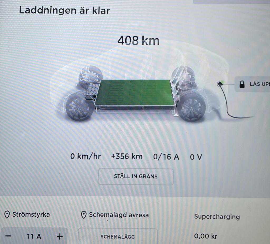

Har också bett om range information genom att be säljaren ladda till 100% och kolla vad det står - då har den uppskattad range av 408 km. Är det ok range för en 100D Long Range från 2019? Eller har den tappat lite...

Tycker det låter lågt. Har inte superkoll men vi bokade av en sån här bil till förmån för en Raven. Har för mig att skillnaden i räckvidd skulle vara typ 10%. Borde nog vara 50 - 60 km till. Andra som har en sådan bil kan nog svara bättre!

Ja känns spontant lågt.

Om man räknar med att X drar ca 20% mer än S är det nog inte orimligt. Min S 100D visar 48- 49 mil vid 100%.
Min Raven MX 2019 visar 515km som referens. Endast snabbladdad en handfull gånger och och samma med laddning till 100%, max fem tillfällen.

spacecoin skrev:
Raven går väl 15-20% längre än motsvarande 100D? I så fall stämmer det ju rätt ok.
Inlägg: 9134
Re: Hur ser man om en bil har FSD? AP? Raven?
Jag tror 5-10% är närmare sanningen.
