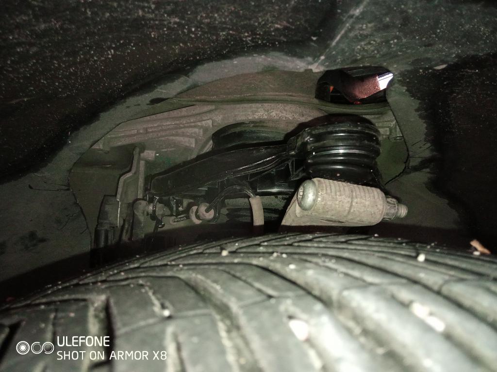

Control Arm Noise?steffe68 skrev:Upplever exakt samma sak sen några veckor tillbaka. Knirrknarr i ratten vid mindre rattutslag, oavsett stillastående eller körandes i olika hastigheter. IrriterandeRemuz skrev:Senaste veckorna har jag hört ett fjädrande ljud och känt känslan av samma ljud i ratten några gånger. Jag upplever att det kommer mer och mer ofta. Först trodde jag det var endast när jag släppte gasen och bilen körde regen, men det är fel, då det numera kan komma närsom. Skulle säga att det händer någon gång om dagen numera.
Jag har lagt in det i min servicebokning, men jag vill gärna veta om någon vet vad det kan vara så man kan tipsa SC.Mobil service i april bokad.
Se video nedan:

EXAKT så där låter min M3. Hade den inne på verkstan för två veckor sedan för detta, länkarm höger sida fram bytt på garanti. ”Onormalt slitage” var förklaringen. ”Jaha, men hur ser den på vänster sida ut då, bytte ni den samtidigt?”. ”Nejdå, den är det inget fel på”. Ok, tack och hej, åker hem. Två dagar senare låter det precis lika mycket igenNiklasTesla skrev:Control Arm Noise?steffe68 skrev:Upplever exakt samma sak sen några veckor tillbaka. Knirrknarr i ratten vid mindre rattutslag, oavsett stillastående eller körandes i olika hastigheter. IrriterandeRemuz skrev:Senaste veckorna har jag hört ett fjädrande ljud och känt känslan av samma ljud i ratten några gånger. Jag upplever att det kommer mer och mer ofta. Först trodde jag det var endast när jag släppte gasen och bilen körde regen, men det är fel, då det numera kan komma närsom. Skulle säga att det händer någon gång om dagen numera.

Konstigt för dom byter man väl i princip alltid på båda sidor samtidigt...?
Dom slits ju identiskt lika mycket (dom jobbar tillsammans liksom), och byter man den ena
så är det stupsäkert att den andra ger upp direkt efter...
Jag hade glapp i ena på min första Tesla och bytte båda direkt
dom kostar småpotatis

OBS, OBS, OBS!!! Måste varna alla er som har Model 3 (främst dom första bilarna i landet vad jag läst mig till) för detta innan er garanti går ut!ironjack skrev:EXAKT så där låter min M3. Hade den inne på verkstan för två veckor sedan för detta, länkarm höger sida fram bytt på garanti. ”Onormalt slitage” var förklaringen. ”Jaha, men hur ser den på vänster sida ut då, bytte ni den samtidigt?”. ”Nejdå, den är det inget fel på”. Ok, tack och hej, åker hem. Två dagar senare låter det precis lika mycket igenNiklasTesla skrev:Control Arm Noise?steffe68 skrev:Upplever exakt samma sak sen några veckor tillbaka. Knirrknarr i ratten vid mindre rattutslag, oavsett stillastående eller körandes i olika hastigheter. IrriterandeRemuz skrev:Senaste veckorna har jag hört ett fjädrande ljud och känt känslan av samma ljud i ratten några gånger. Jag upplever att det kommer mer och mer ofta. Först trodde jag det var endast när jag släppte gasen och bilen körde regen, men det är fel, då det numera kan komma närsom. Skulle säga att det händer någon gång om dagen numera.
Se video nedan:
MVH! Det blir att boka in den igen.
Var som jag misstänkte övre länkarm/Upper Control Arm som lätt och Tesla SC byte till en nyare modell av övre länkarmen.
Irriterande såklart på en så pass ny bil med så få mil (brukar komma efter minst 4år och 15000mil men kan hålla bilens livslängd ut) och finns massa info om detta kända designfel på Amerikanska Tesla forum.
Ännu mer irriterande är att Tesla vägrade ta detta på garanti/goodwill då jag inte kunde lämna in bilen innan den passerade 8000mil även fast problemet uppkom kring 7000mil vilket jag meddelade.
Var supertrevlig när jag lämnade in men spelade ingen roll för bytet gick på 5000sek så 2 av 5 stjärnor servicemässigt!

Har du anmält felet innan garantin gick ut så kan de inte neka till att ta kostnaden om de inte kan bevisa att du har orsakat skadan själv.NiklasTesla skrev:Ännu mer irriterande är att Tesla vägrade ta detta på garanti/goodwill då jag inte kunde lämna in bilen innan den passerade 8000mil även fast problemet uppkom kring 7000mil vilket jag meddelade.

Vi får se. Har hört av mig till USA och hoppas på svar att jag blir krediterad (SC här i Sverige vägrade ta på garanti/goodwill och kan inte åka runt i en trasig och med tiden trafikfarlig bil).
