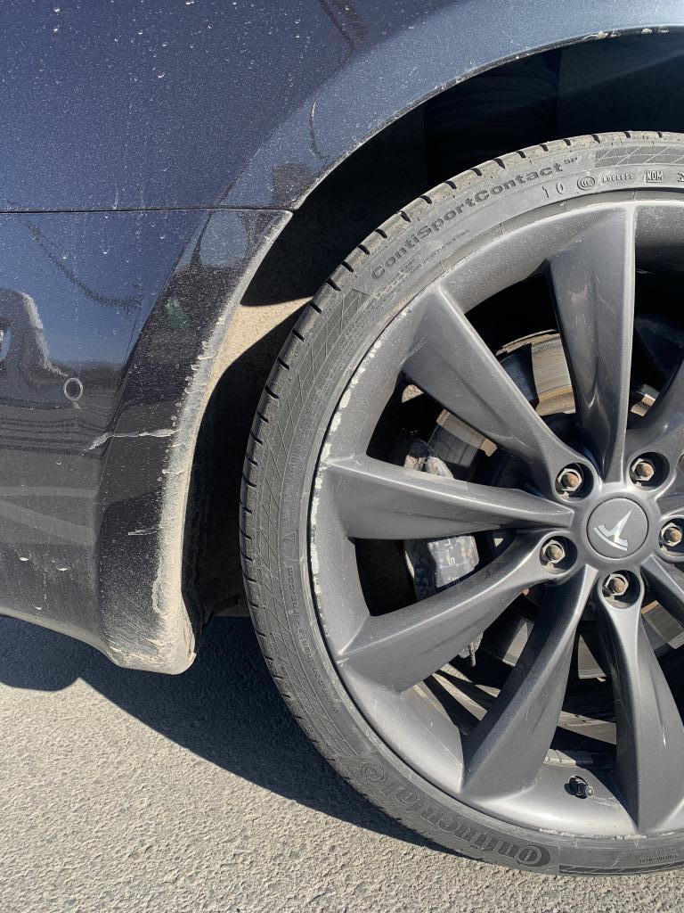

Någon som har tips på någon produkt man kan använda för att göra en liten quick fix till Sonic Carbon Turbine-fälgar? Tänkte bara ifall man kan fylla i lite färg där dom är kantstötta. Ska lämna in dom på ordentlig reparation i höst :)

När jag fått liknande har jag slipat med smärgelduk. Sen gjort rent ordentligt, och sen lackat försiktigt (liten pensel och tandpetare) i flera lager för att "bygga" lite. Brukar bli "dugligt" till vinterfälgarna.

Fint! Tack för tipset! Ska pröva med det!
