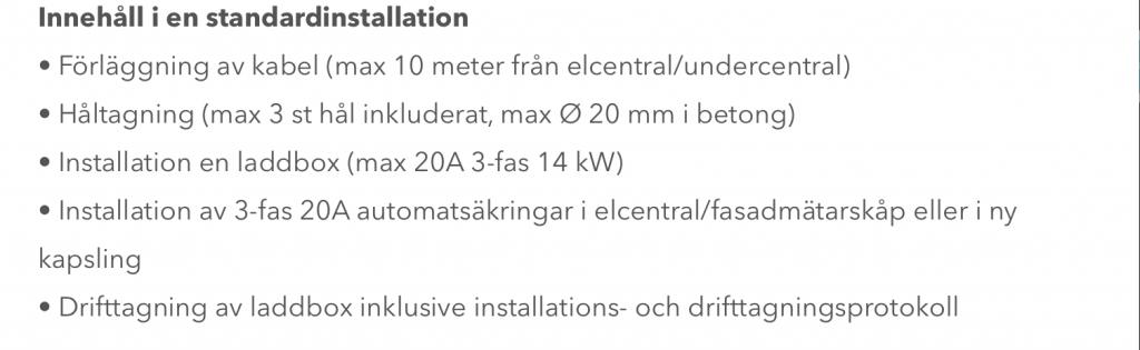

Sen skulle jag nog faktiskt rekommendera att installera en box med lite smart styrning. Jag använder Easee från Tibber och den kostar numera 6450kr inklusive installation, på det kan man få 500kr i bonus om man blir kund hos Tibber via referallänken.
Vad elektrikern troligen kommer göra är att dra nya ledningar från din central ut till boxen så allt kommer då bli nytt och fräscht. Klistrar in vad som ingår i en standard installation nedan. Men det finns alltså ingen anledning att inte installera en box pga dålig el eller liknande. Har man väldigt bra installation så kan du kanske få de billigare med en lokal elektriker.
