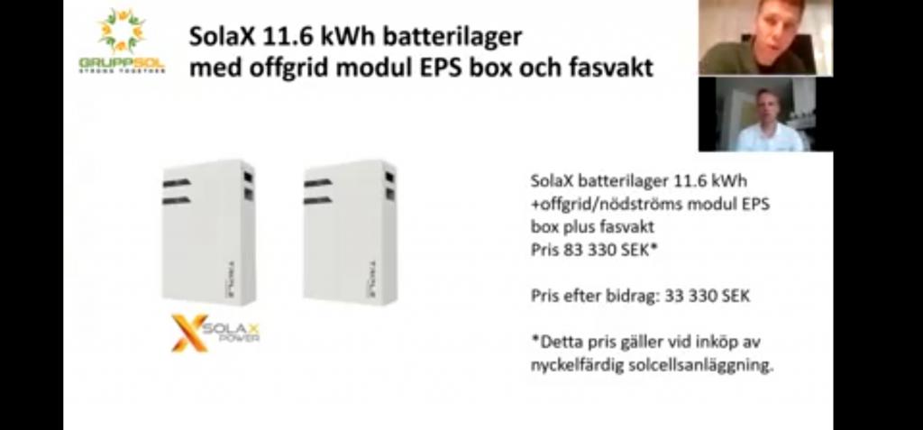

1. Utan batterier så köper man en inverter för ca 25.000kr.
2. Med batterier så kostar en lösning med följande:
Solax batterilager 11,6 kWh.
Offgrid/nödströmsmodul EPS
Fasvakt
83.330kr
Pris netto med 60% i stöd 33.330kr
Pris netto med 50% I stöd 41.665kr
Men en inverter behöver man i alla fall.
41.665-25.000=16.665kr dyrare med batterier.

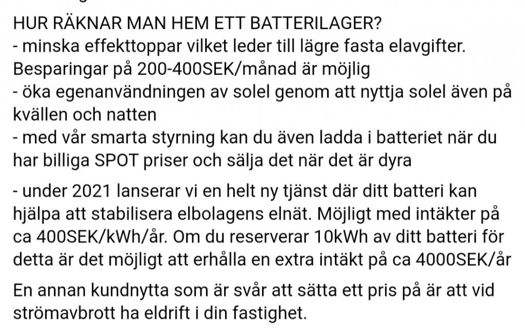

Om man med batterier kan sänka huvudsäkring och dessutom sälja nätnytta så kan man räkna hem batteriinvesteringen.
2.400kr per år i minskad kostnad vid sänkning av huvudsäkring.
4.640kr per år i försäljning av nätnytta.
Summa 7.040kr per år.
Så på mindre än 3 år har man tjänat igen hemmabatteriet.

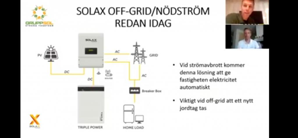

Har inte eget batteri lager ännu. Väntar på Tesla's lösning.
Men om du har offgrid lösning så behöver du ett godkänt jordtag.
Vet ej vad det kan kosta.

Det är ju smart att säljaren paketerar batteriet och växleriktaren med 50% stöd.
En av få som just nu erbjuder att köra anläggningen som avbrottsfri kraft (UPS) med vad de kallar nödströmsmodul.
Men jag skulle nog vilja se en komplett kalkyl, det finns en del fallgropar:
https://bengtsvillablogg.info/2016/11/2 ... t-lonsamt/

För dom som bor i SE1 & 2, lär det knappast att löna sig att ladda när det är billigt och sälja dyrt, för ni betalar ju bara en spottstyver dag som natt jämfört med SE4. Här är det oftast 3 ggr dyrare på morgon och kväll än på natten. Sen att låta nätägaren använda 10kWh på ett 11,6kWh batteri låter inte så smart. Man köper nog en sådan anläggning för att man vill det, inte för att man skall sitta och se hur många pluringar man tjänat och för att tillfredställa sin offgrid själ
