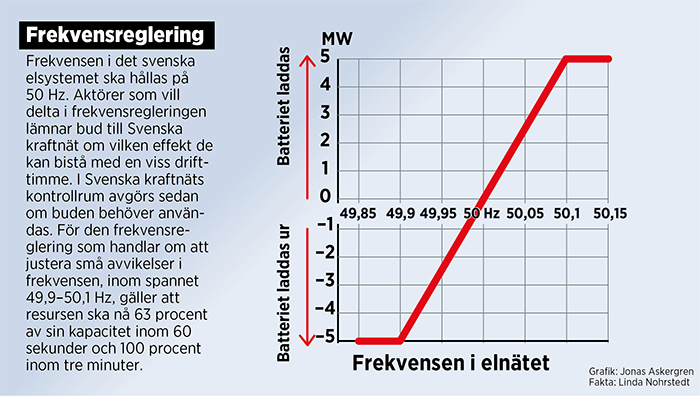

Frekvensen i det nordiska elsystemet ska ligga på 50 Hz. Om den avviker för mycket måste effekt antingen tillföras eller tappas ur systemet. Det görs genom avtal om olika frekvensregleringstjänster.
Hittills har det mest varit vattenkraft som har använts för att reglera frekvensen i elnätet. Men nu börjar allt fler nya aktörer dyka upp.
Fortum var först i Sverige med att låta batterier i kommersiell skala reglera frekvensen i stamnätet. En batteripark om 5 MW och 6,2 MWh togs i drift vid Forshuvuds vattenkraftverk utanför Borlänge 2019.

Har för mig att det handlar om regelverken att du inte lätt kan ha batteripacken standalone och koppla in på elnätet. Placerar du dem vid vattenkraftverk och på rätt sida ställverket så blir det lättare att implementera utan massa byråkrati.Johlei skrev:Kul att det börjar röra på sig i Sverige också.
Men varför väljer de att ställa batterierna vid vattenkraftverken? Vore det inte bättre att ställa de i SE4? Samma goda effekt på vattenkraftverkens aggregat men även avlastning på stamnätet! Väl?
Edit:
Hittade en artikel i NyTeknik om detta.
"Men i det finska projektet var batterierna fristående. Den modellen kan dock inte genomföras i Sverige, anser Fortum, på grund av skillnaden i krav som ställs på frekvensreglering i Sverige och Finland.
I Finland godkänns så kallat dead band, att effekt varken leds ut från eller in i batterierna när avvikelserna från 50 Hz är små, vid frekvensreglering. Men dead band är inte okej i Sverige. Här är kravet att effektresursen ska aktiveras till 63 procent inom 60 sekunder och till 100 procent inom tre minuter."
https://www.nyteknik.se/premium/svensk- ... et-6939330
- Inlägg: 17033
- Ort: Götene
Re: Fortum satsar på batteriparker vid vattenkraftverk
Jag hänger inte helt med på vad detta betyder. Innebär det att man i Sverige inte får ladda batterierna om inte frekvensen i nätet blir för hög? Man får alltså bara ladda batterierna i reglersyfte, dvs käka energi för att sänka nätfrekvensen. Låter ju korkat. Eller fattar jag fel?Kevork skrev:I Finland godkänns så kallat dead band, att effekt varken leds ut från eller in i batterierna när avvikelserna från 50 Hz är små, vid frekvensreglering. Men dead band är inte okej i Sverige. Här är kravet att effektresursen ska aktiveras till 63 procent inom 60 sekunder och till 100 procent inom tre minuter."
Och detta gäller alltså inte när batteriet är en del av kraftverket?

Jag är heller inte helt med på det tekniska utan reagerade mest på att reglerna försvårar i Sverige. Sen har vi ju aspekten med slitage som andra lyft fram som gör att underhållskostnaden minskas.mati skrev:Jag hänger inte helt med på vad detta betyder. Innebär det att man i Sverige inte får ladda batterierna om inte frekvensen i nätet blir för hög? Man får alltså bara ladda batterierna i reglersyfte, dvs käka energi för att sänka nätfrekvensen. Låter ju korkat. Eller fattar jag fel?Kevork skrev:I Finland godkänns så kallat dead band, att effekt varken leds ut från eller in i batterierna när avvikelserna från 50 Hz är små, vid frekvensreglering. Men dead band är inte okej i Sverige. Här är kravet att effektresursen ska aktiveras till 63 procent inom 60 sekunder och till 100 procent inom tre minuter."
