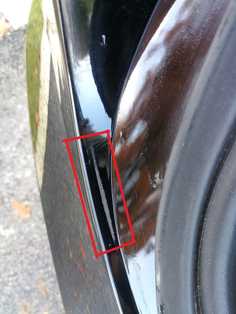

*Bakluckan har skavt mot karossdel. (har anmärkt om detta tidigare men skulle då utredas vidare)

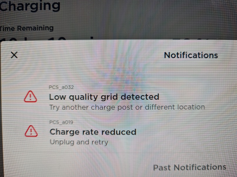

*Felmeddelande som kommer upp ibland när jag laddar.
Sker oftast när man har hög SoC och t.ex vill toppa upp inför en oplanerad långresa (säg 80-->90 % eller när bilen drar igång förvärmning på morgonen med laddare ansluten till bilen.
(Har en bra box, nya kablar och bra med kräm. Laddar på 3-faser samt 230V. Har även skrivit om detta i tidigare inlägg)

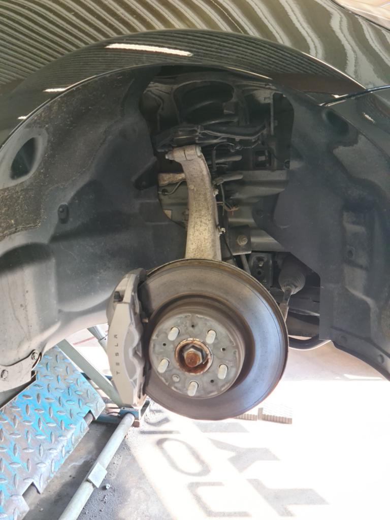

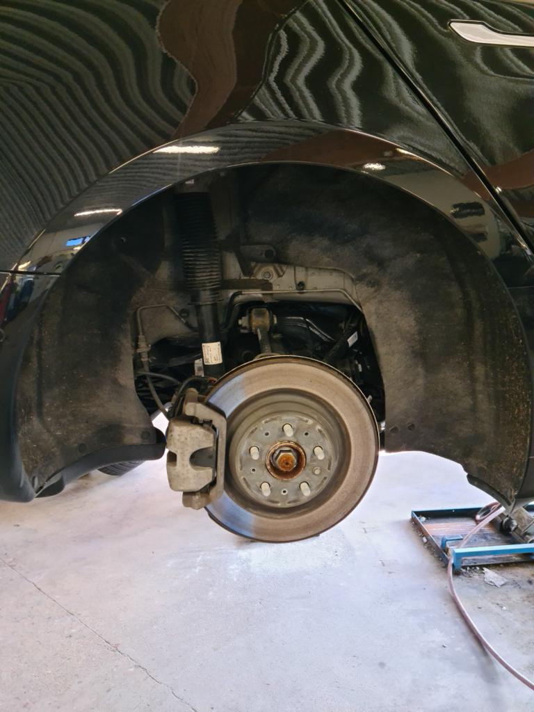

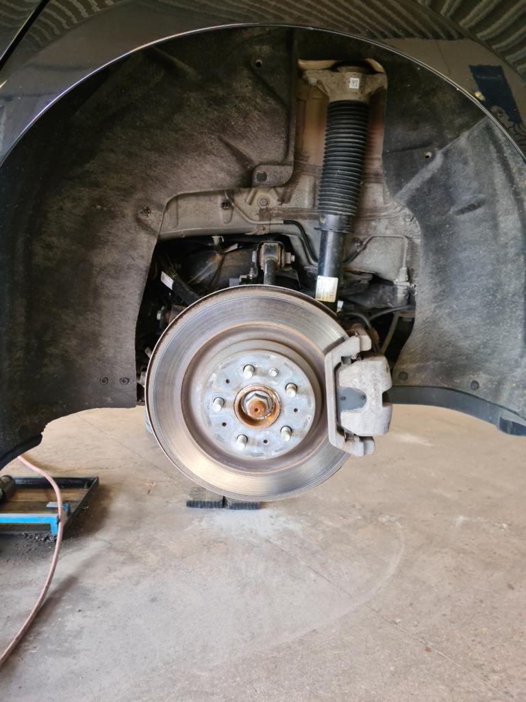

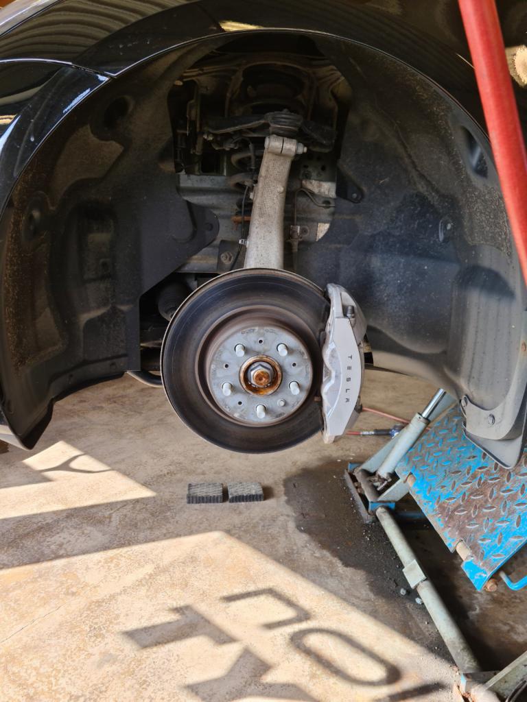

Slänger upp lite bilder som jag tog idag när jag krängde på sommardäcken, om någon är intresserad över ut det ser ut efter ca 6500mil.
Tycker att det såg "OK" ut, svårt att se det inre belägget men de yttre såg bra ut.
Kanske att man skulle ha smörjt lite med aluminiumpasta på bultarna etc.
Ber om ursäkt i förväg p.g.a. "bildbomb".
EDIT: Gjorde inga kraftiga inbromsningar innan bilderna togs tyvärr, glömde av det i all stress :D

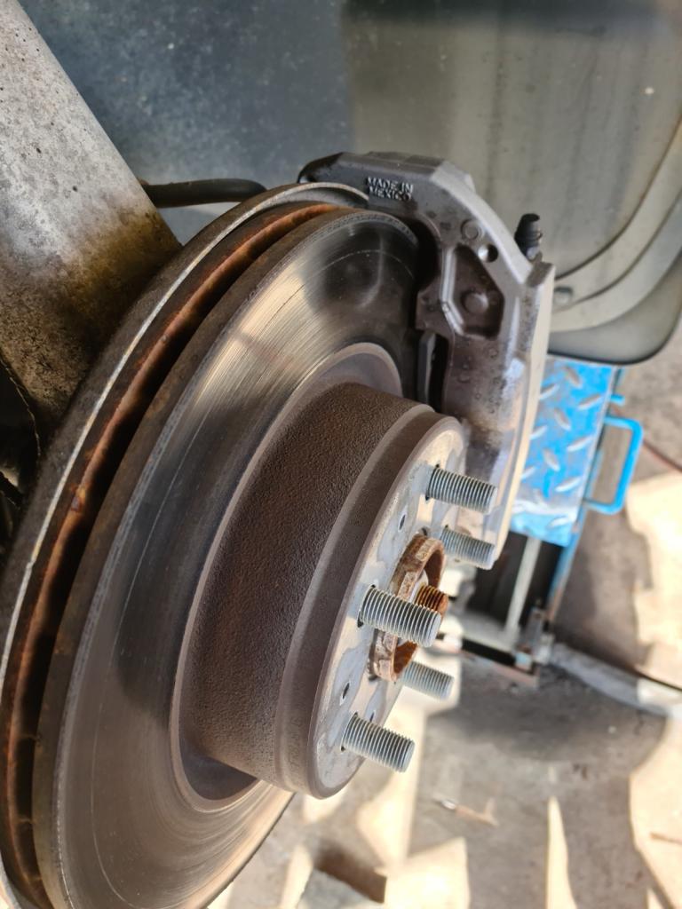

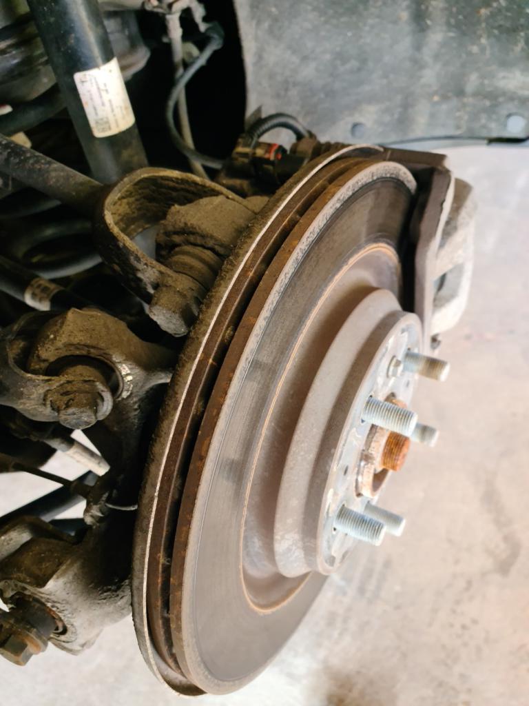

Fler bilder.
Syns att det är 300m grusväg upp till svärföräldrarna och att det var ett tag sedan man gjorde en ordentlig tvätt...

Ser mycket bra ut, behövs ingen bromsservice, med reservation för sista bilden. Den ser lite mörk ut, som att skivan gått varm, typ anliggande broms eller så är det fotoexponeringen.

Jag hade nog demonterat bromsoken och smort upp dem.
Kontrollerat att bromskolvarna går tillbaka lätt.
Tittar man på några av dina bilder så ser man tendens att bromsbeläggen inte tar på hela bromsytan.
Annars får du byta skivor och belägg om något år när de fastnat riktigt och om du har otur får du byta hela bromssadeln.
Jag brukar kontrollera mina bilar minst 1gång per år.
Besiktningen brukar berömma bromsverkan på mina bilar.

Jo dom tar på hela ytan, det är bakskivorna som ser ut som dom ej gör det men det beror på konstruktionen, belägget ligger inte an mot hela skivan och konstruktionen är så.
Jag rekommenderar att strunta kasta pengarna i sjön :)
Verkar nästan som efter bromsservice så kan det bli sämre. Det verkar vara svårt att göra rätt. Belägget kan fastna i en ny sämre position.
Förr gjorde man aldrig bromsservice och bromsarna funkade bättre. Tror det är en kassako. Men bromsvätskan bör kollas när den blir bortåt 5 år.
Några hårda inbromsningar ibland är bra för att förebygga problem.
Jag har aldrig smörjt bromsarna på mina bilar och har aldrig haft problem.
Smaken är som baken.

Det är nog jag som är petig när det gäller bromsverkan.(vill ha 100% helst)
Men ibland är det centimetrar som av gör om man kör på något eller inte i panik situation.
Nu har ju Teslan kanon bromsar.(mycket imponerande)
Regenerativ plus Brembo vilket gör att man blir påkörd bakifrån istället av någon annan bil.
Så då blir det problem i alla fall. ;)
