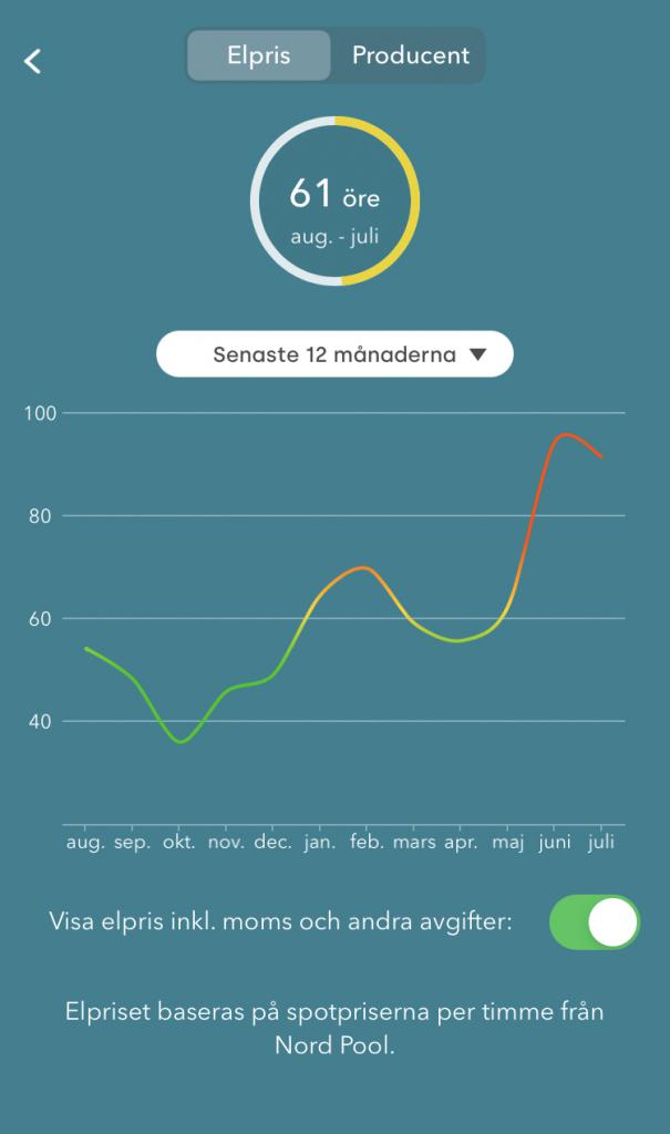

Nååå Martinot: hur har det lönat sig med Tibber?! Jag kollar i appen och förfäras över de höga timpriserna på dagen och kvällen!

Nä jag är inget riktmärke men har nu skrivit upp mig för Tibber. Men det tar en faslig tid för dem att ändra bolag och koppla upp. Jag ska testa det ett tag. Men är ju riktigt dyrt på dagen och billigt på natten men det enda jag kan utnyttja på natten är elbilsladdning vilket inte kommer att spara så mkt pga kollektivtrafikspendling.
Enligt Tibber så är den dyraste elen nu i juli, inte i februari. Konstigt…
Man kan ju binda hos Vattenfall fossilfritt för 75,88 öre/kw och få 500 kr på Ikea och gratis årsavgift… Jag undrar verkligen om Tibber blir billigare med mina förutsättningar. Småbarn kräver spis, dammsugning, badning (eluppvärmt vatten), tvättmaskin och torktumlare dagtid med tyngdpunkt på kvällstid när det är som dyrast…
Btw jag känner inte att jag kan lita på Tibber: deras historiska priser verkar inte stämma i appen jämfört med när jag kollat när det begav sig. Jag har satt in en Pulse för lastbalansering inför Easee laddbox och de förbrukningssiffrorna är helt uppåt väggarna - typ 10-100 ggr för mkt (jag hoppas verkligen att förbrukningen per fas stämmer så att laddbalanseringen funkar).

Denna sida är lite kul, den analyserar just din data på tibber och vad du sparat. Jag hade sparat ca 100kr senaste månaden. Jag köpte el för 450 kr under den perioden så att spara 100 kr i procent ganska bra.
Att jag har solceller påverkar nog en hel del, köper ju aldrig el dagtid nu på sommaren.
Checka om det är ditt nuvarande elbolag som bromsar. Oftast har de rätt långa bindningstider. För mitt löpande (icke bundna) avtal hos Fortum så var det tre månaders uppsägning. Min egna erfarenhet gällande både elbolag och telekombolag är att det nästan alltid det nuvarande bolaget som strular och sölar med uppsägning/överlåtande, medans de nya alltid är intresserade av att koppla in en och få en som aktiv kund så snabbt som det bara går.
Gällande priserna hos Tibber så sätter de inte priserna på marknaden. De köper (hållbar) el till spotpriser på den nordiska elbörsen Nord Pool. Det är utbudet och efterfrågan på denna elbörsen som styr priserna.
Jämför med hur en vanlig aktiebörs, råvarubörs eller valutabörs fungerar, så förstår du lite bättre konceptet som gäller här.
I februari månad så var det vanligt att elen vissa delar av dynget flera gånger var uppe i över 1:70.
Normalt så är efterfrågan och konsumtion av el som störst när det är som kallast (eluppvärmning) och när det är som varmast (luftkonditionering och annan kylning).
I februari månad så var elen vissa delar av dynget flera gånger uppe i över 1:70.
Jodå hur Tibber funkar vet jag :) Jag menade att deras snittpriser visar en falsk jämförelse för mig eftersom deras snittpriser drar ner jämfört med natten vilket inte hjälper mig. Dessutom så var timpriserna uppe på 111 öre/kw på kvällarna runt midsommar och det är borta fr appen nu.
Jag menar att eftersom jag använder mest el på morgon och kväll (före arbete/förskolan resp efter så vettetusan om jag kommer ner i genomsnittspriset för vad det fasta avtalet med Vattenfall skulle ge. Men vi får se…
