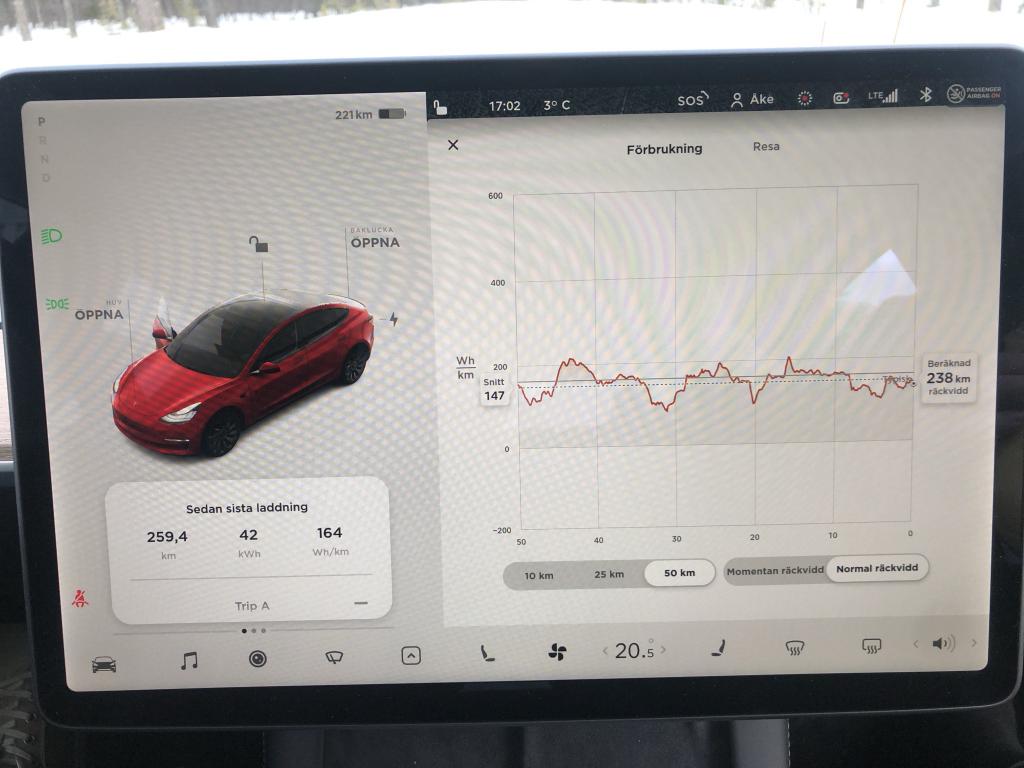

Re: Hur mycket mindre räckvidd har en Tesla på vintern?
Hade en intressant vinterkörning denna vinter avseende räckvidd. Packning och takbox på. Laddade på SuC till ca 85% vilket jag trodde skulle räcka med marginal. Körde genom Dalarna och temperaturen sjönk ner till -26. När det var som kallast sjönk på räckvidden (den indikerade på batteriet) med 2km per körd km. Körde så försiktigt som jag kunde och drog ner på värmen i bilen. Navigatorn beräknade ankomstkaddning sjönk ner mot 30km. Hade ju fortfarande marginal, men tänkte att nu får det inte sjunka mer. Men då vid 50km kvar till nästa SuC så drar förvärmningen igång och batteriet stiger i temperatur. Nu kommer räckvidden tillbaka. Ankomst röckvidden ökar igen och marginaler är nu trygg igen. Snittet för körningen låg runt 250Wh/km
Slutsatsen blev att batteriet blev så kallt att räckvidden sjönk märkbart. Nästa gång jag kör i -25 eller kallare skall jag ha lite extra marginal och komma ihåg att förvärmningen inför SuC ger tillbaka räckvidd.

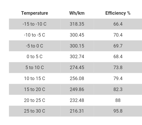

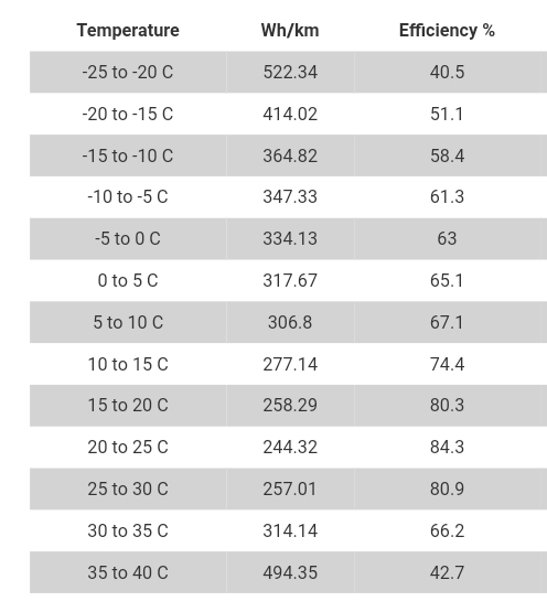

Här ser du skillnaden på korta körningar ( >1km) vs långkörningar ( >50km) och hur det beror på uttemperaturen. Model X 100D (pre raven)
>1km >50km
>1km >50km
