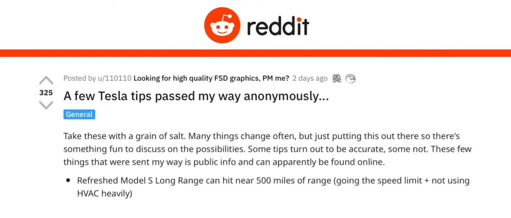

Det står 663km nu om man beställer en MS LR.
800km motsvarar ca 20% mera vilket skulle bli ca 120kWh batteri.

Vad menas med public info? För Tesla nämner väl inte det som räckvidd, eller?
Eller vad syftar hen på egentligen?
80 mil kan man nog komma under vissa omständigheter men knappast enligt EPA osv...
Jag antar att det här inte handlar om större batteri utan bara om hur man kan komma 80 mil ”ändå”...
Public info menas med att det redan läckt tidigare så han säger inget nytt egentligen, men det är en mod i Tesla Redditen som visat sig ha vettiga kontakter hos Tesla.
Det har ju spekulerats i tidigare att för att ha de dryga 660 km WLTP (412 EPA) som visas nu måste de ha sänkt batterikapaciten rätt markant givet de effektiviseringsförbättringar som gjorts. Detta tyder på att de förmodligen inte gjort det utan att siffrorna på sidan inte är fullt uppdaterade med vad bilen kan göra. Jag tror EPA/WLTP kommer öka med iaf 10% från vad som presenteras nu, kanske mer.
