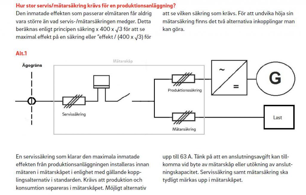

20A huvudsäkring = 13,8kW
Din anläggning får inte lämna mer än 13,8kW för nätbolaget.
MEN allt beror ju på vad man skriver i anmälan....
Jag har 20A säkring. En inverter på 14kW men paneler som kan lämna 16,5kW peak.
Om du ofta producerar mer än 13,8kW så kan dom tvinga dig att öka din säkring.

Det är många som missuppfattar detta med mätarsäkringar.
Nu går det att bygga med separata produktionssäkringar, som är högre än mätarsäkringen. Typ 16 A för abonemanget, men 25 A för produktionen.
Kräver förstås en ombyggd mätarplats, och kan inte vara högre än vad själva elservisen klarar av.
https://www.eon.se/content/dam/eon-se/s ... ningar.pdf

I vissa inverters kan man skriva in vad man har för huvudsäkring och de mäter vid huvudsäkringen hur mycket överskott du har och begränsar uteffekten så det inte är någon risk för säkringarna.
Vet inte ifall den du tittar på kan göra detta.

Tyvärr sitter all min el i ett köksskåp på väggen och där är redan fullt, så frågan är hur man går vidare med det problemet.
Re: Tid med solceller
Jag producerar i princip alltid mer än vad min huvudsäkring klarar av. På sommarn brukar anläggningen maxa runt 16-18kW, men huvudsäkringen är på 20A. Jag har faktiskt lyckats knäcka den några gånger, men det brukar gå bra för det mesta. En säkring klarar måttlig överbelastning i flera timmar. Mitt elnätsbolag har inga synpunkter kring det.
Dom har synpunkter när man gör anmälan och säger att man har en 14kW inverter på en 13,8kW säkring. Hela 200W överlast.....
Tro mig jag fick göra om hela min anmälan och förklara ingående varför det "råkade bli fel" i min anmälan.
Dom kan ha synpunker på att man matar ut mer än säkringen klarar. Det betyder inte att dom kommer att göra det....
Om man anlitar en firma som håller på med solceller så borde dom iofs ha koll på detta.
Säkringarna går väl åt båda håll, dvs både vid konsumtion och försäljning. Jag har 25A och ibland på vintern kan jag ligga över det på någon fas. Men säkringar är ju ganska tröga så det krävs en längre tid av överbelastning av säkringen för att den skall gå. Dvs huvudsäkringen "poppar" ju inte vid exakt 25,0000A.
Har du rätt huvudsäkringar installerade enligt avtal har jag svårt att elbolagen kan komma någonstans.
EDIT. Har en solanläggning som maxar runt 15 kW (knappt 22A) och min växelriktare är på 15 kW så den kommer aldrig ge mera.

ChristerSjo skrev:
Trådskaparen frågade om råd om vad man ska tänka på. Om dimensioneringen var vettig osv.
Är det då tillrådligt att argumentera för eller emot en "godkänd" installation?
Jag har informerat om vad som kan hända.
Jag kör också med ett överdimensionerat system. Men man ska då vara medveten om vad det innebär.
18kW bli ca 26A max vilket troligtvis inte kommer inträffa så ofta och inte heller under någon längre tid.
Sen konsumerar ju hushållet en del som dras av från denna ström.
Det som trådskaparen kan tänka på är att verkningsgraden på omformaren oftast är bättre vid höga ineffekter än låga.
Dvs du tjänar på att ha en omformare som är dimensionerad för att klara typ 16kW på dina 18kW paneler.
Du kommer alldrig komma upp i maxeffekt ändå men din medeleffekt kommer hamna längre upp i omformarens arbetsområde ich förmodligen ha bättre verkningsgrad. Dvs det du offrar genom att klippa av toppen får du igen på resten av effektkurvan.
Jag tex har 16,5kW paneler på en 14kW inverter.
Nej, så petiga är de inte här. Min inverter är på 17kW (fast den kan leverera mer av någon anledning), och i början hade jag bara 16A huvudsäkring, dvs mycket mindre än vad anläggningen kan skicka ut. Det var ingen som brydde sig om det, förutom att säkringen gick ibland. Sen höjde jag motvilligt till 20A, det kostar i runda slängar 300kr mer i månaden och käkar i princip upp största delen av vinsten som solcellerna genererar. Men det gjorde jag som sagt bara för att inte säkringen ska poppa, inte för att någon krävde det. Om det någon gång blir lönsamt med batterilager så kommer jag gå tillbaka till 16A igen.
