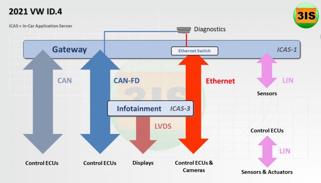

Sandy Munro jämför Tesla MY, Ford Mach-e och VW ID4.

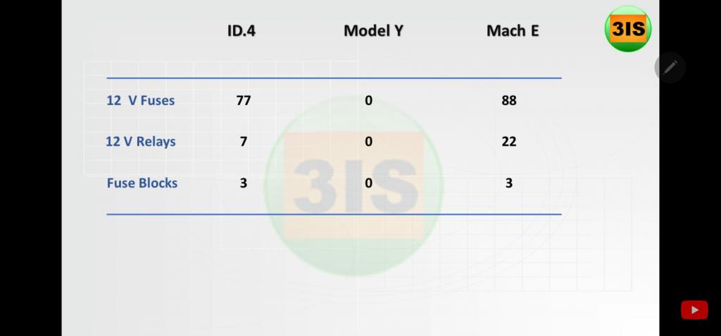

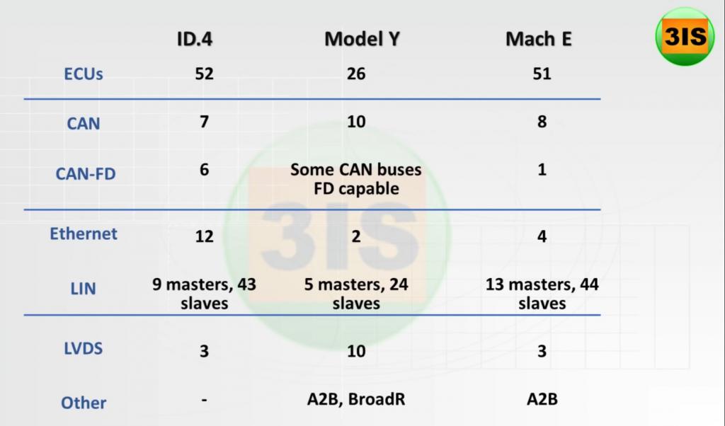

Tesla har bara 26 ECUer. De andra har 50+.
Tesla har e-säkringar som är som en dvärgbrytare man slår över eller styr med mjukvara.
Tesla har e-relän.
Tesla har e-relän.

Tack, mycket intressant!Zalman3 skrev:Sandy Munro jämför Tesla MY, Ford Mach-e och VW ID4.
Står inget om FlexRay, men denna lägre komplexitet sparar nog en hel del pengar åt Tesla.
Kan säkert hjälpa till att även mildra deras logistiska problem under chip-brist och liknande besvärliga situationer.

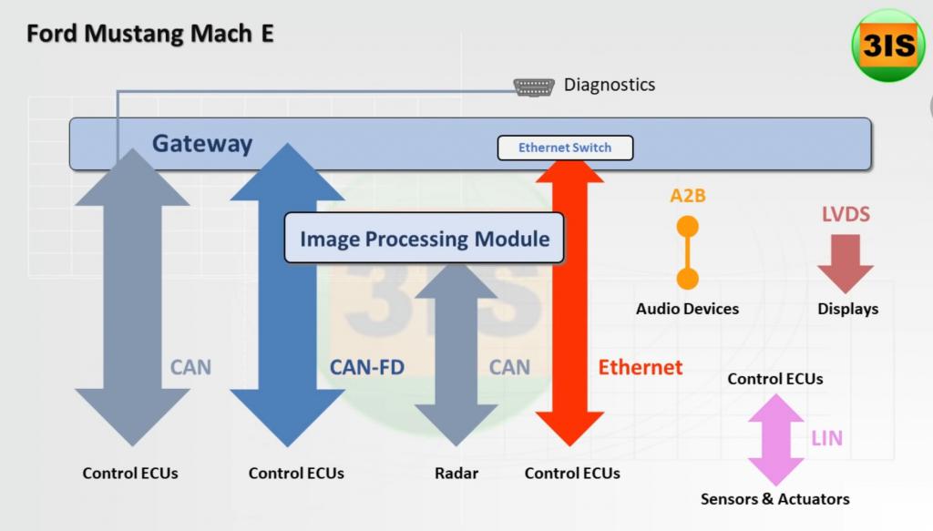

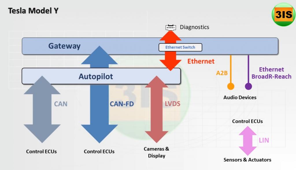

Re: Sandy Munro, Tesla MY, Ford Mach-e, VW ID4
Tesla MY.
Ford Mach-e.
Ford Mach-e.

Tesla verkar inte lida av chip brist som de andra biltillverkarna?martinot skrev:Tack, mycket intressant!Zalman3 skrev:Sandy Munro jämför Tesla MY, Ford Mach-e och VW ID4.
Sen bygger de egna Inverters och egna motorer m.m.
De löser de flesta problemen "In house" så att säga.
De andra biltillverkarna är mer beroende av leverantörer och måste anpassa leverantörens produkt i deras bil.
Där av så mycket kontakter och anslutningar ,säkringslådor i de andra bilarna.
Vilket gör dem tyngre på bekostnad av räckvidd exempelvis.
