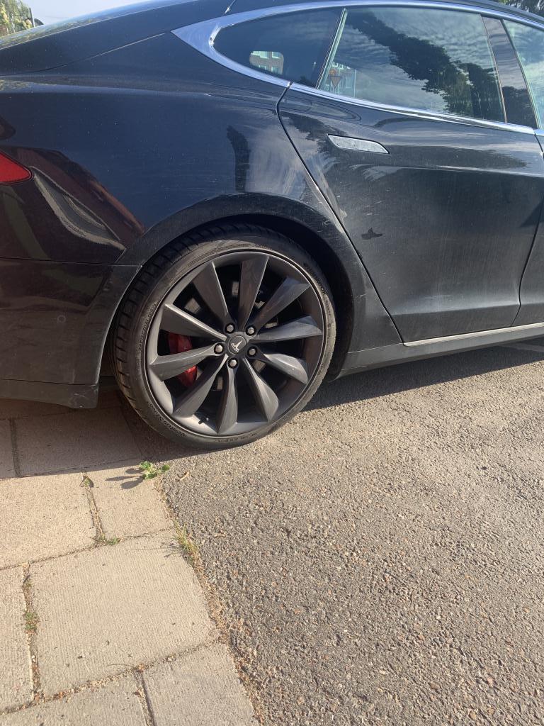

Hello! Tänkte jag skulle pimpa min tesla, dock har jag lite farhågor jag skulle vilja ventilera mer er :)
Tänkte byta ut mina turbine 21" fälgar mot kromade lite american racing style fälgar alt. lite hot rod lowrider 50tal style med mycket krom. Typ denna design,
https://www.abswheels.se/falgar/barzett ... T2EALw_wcB
1. Problemet är att jag inte hittar någon återförsäljare som passar till Tesla i Sverige med denna design på 21", tips mottages!!
2. Kommer min förbrukning öka drastiskt ?
3. Nått annat jag bör tänka på när man byter till fälgar som inte ligger i Teslas programvara.

Många bilmodeller har ju samma eller väldigt lika specs. Biltillverkarna köper nav av en underleverantör som allt som oftast levererar likadana nav till andra tillverkare.
Så tricket är nog att ta reda på vilka specs som krävs. Sen kan du se vilka andra bilmodeller som har samma och söka på fälgar för de bilmodellerna.
https://tsportline.com/blogs/owners-gui ... heel-guide
Nu är jag ingen hjulexpert, men vad jag förstått kan man tex nyttja spacers för att flytta ut hjulen om ET är för högt på fälgarna. Är navet för stort kan man stoppa i adapter där också. Är det för litet går det ev. att borra upp(?).
Men nyckelvärdena att förhålla sig till bör vara dessa:
Offset: +35-40. (ET)
PCD: 5X120
Center Bore: 64.1mm
Samt 8-8,5 tum breda fram, 8-9 tum bak.
