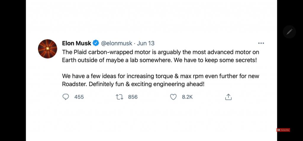

Inlägg av HobbyInvesteraren »
Läste Elons tweet om den nya motorn som används för att få Plaid prestanda. Att Tesla Roadster får samma teknik känns ganska givet men vad är oddsen att den kommer till exempelvis Model S Performance?
