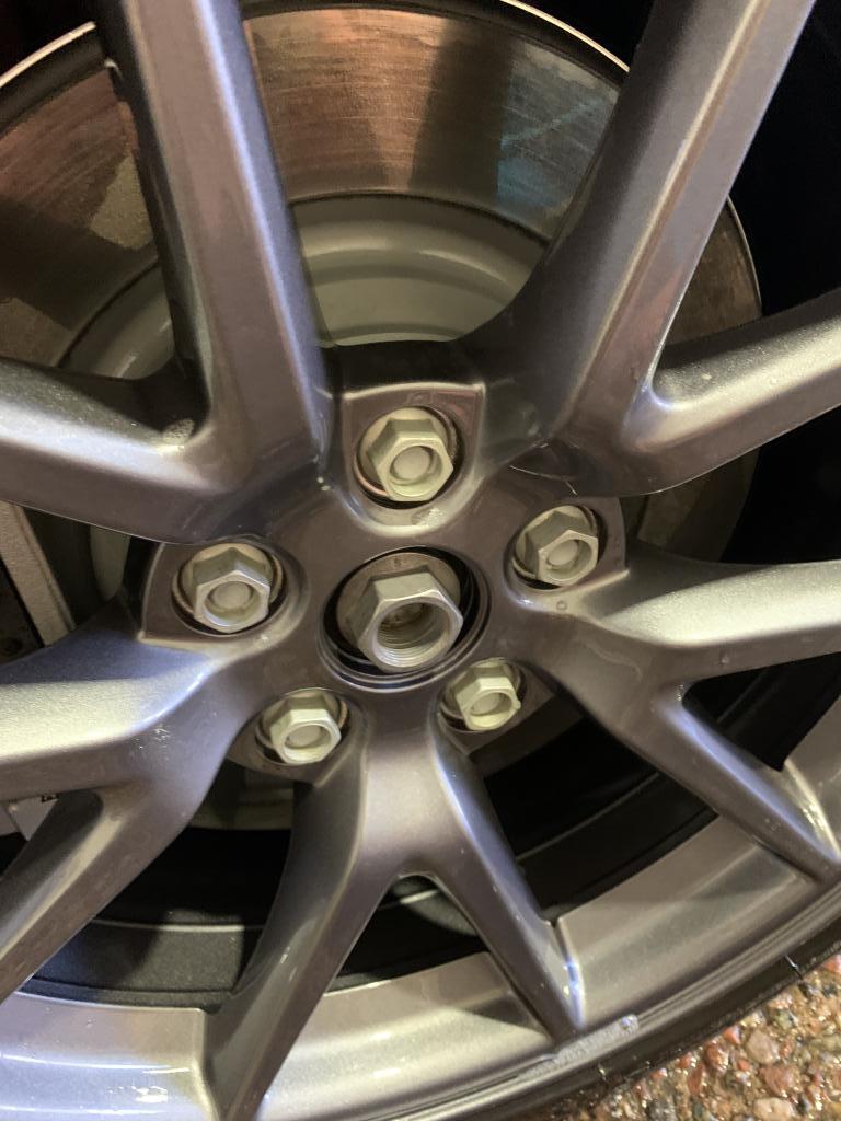

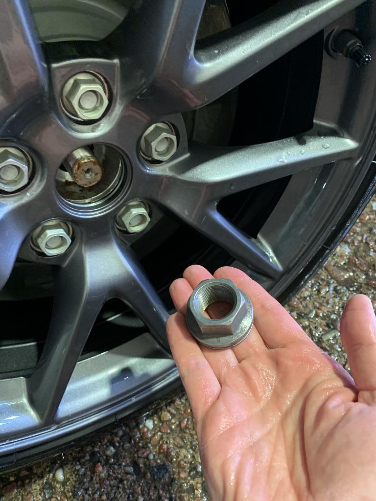

Tvättade min nyligen uttagna 3:a, ganska precis en månad gammal, lite noggrannare i Fredags och tog då bort täckkåporna för alla hjulen för att göra rent hela fälgarna (Aerofälgar som var monterade vid leverans).
Reagerade på att det såg märkligt ut i centrumhålet på höger bak, det satt någonting där.
Ett par gängvarv in satt det en mutter. ”Konstigt, vad gjorde den där?”
Kikade fram och där är det bara ”pluggar” i centrumhålen så jag tänkte att det kanske var något som var kvarglömt från monteringen.
Gick över till vänster bak och kollade och då satt motsvarande mutter indragen hela vägen.
Då är det ju ingenting som är kvarglömt för montering utan då ska den vara där så jag drog tillbaka den för hand och fortsatte tvätten och tänkte ringa Supporten sen för att kolla.
”Men inte f*n kan det vara hela infästningen för hjulet/fälgen/drivaxeln” tänkte jag. ”Det måste ju hållas fast av mer grejer och vara ordentligt åtdraget samt dubbel och trippelkollat.”

Får ett samtal nu på Tisdag morgonen från Kanalvägen och jo, det är bulten för infästningen till drivaxeln som är lös!
Ska få ut en ranger nu under dagen och har även pratat med den teknikern och han bekräftade att det är den primära infästningen till drivaxeln ”med lite ytterligare stag och grejer”. ”Tur i oturen att inget hänt”.
300 mil med lös infästning till drivaxeln med hela familjen i bilen :shock: :o

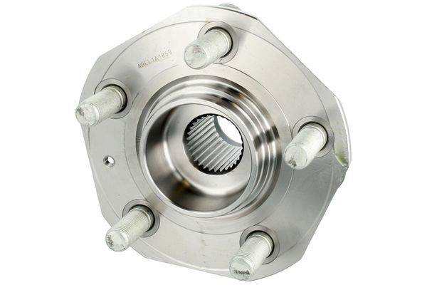

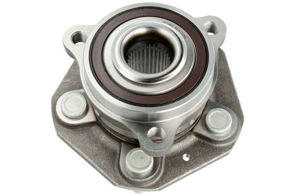

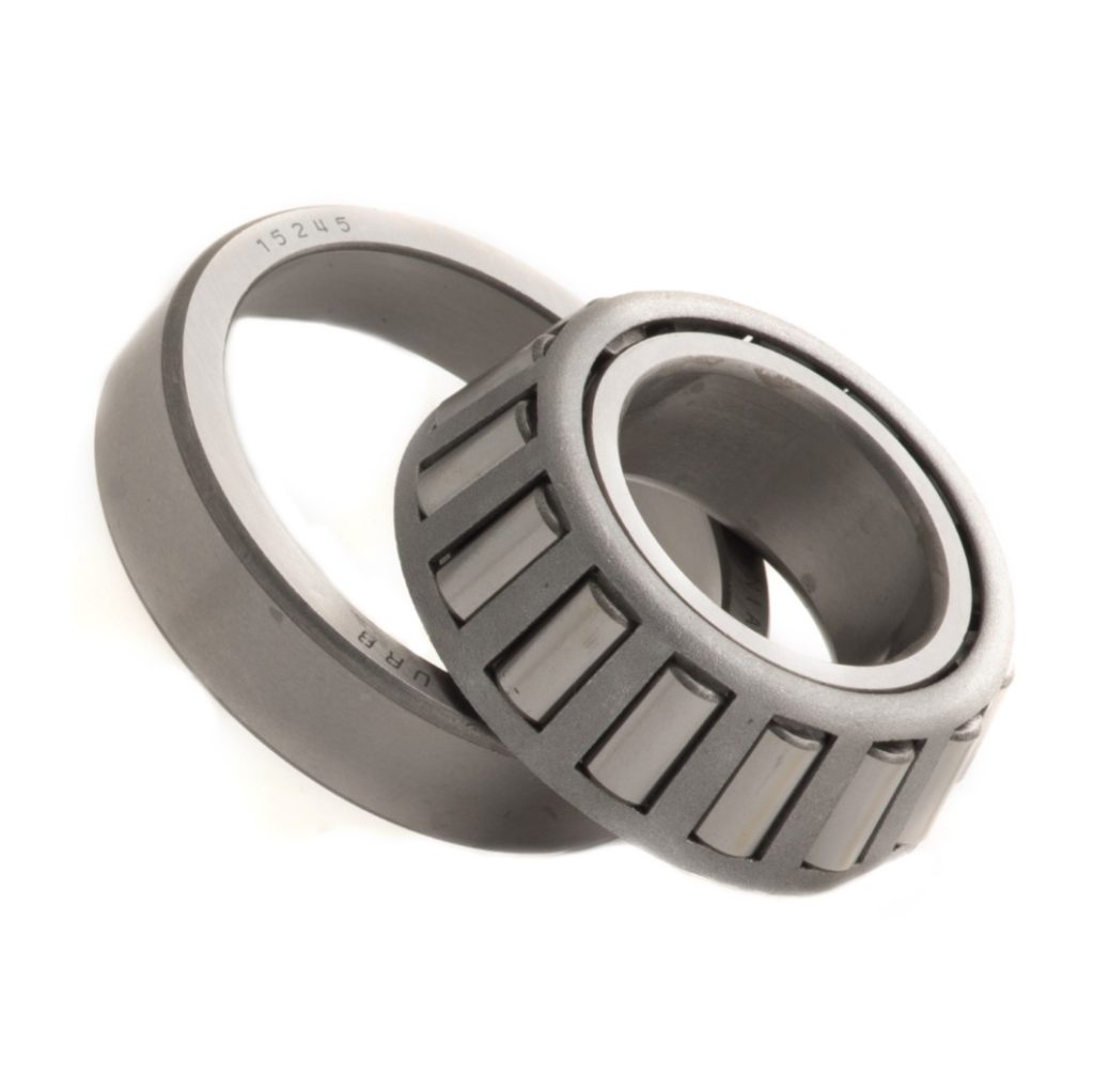

Tror inte att man drar åt några lager med muttern på en Tesla

Tror inte att man drar åt några lager med muttern på en Tesla[/quote]
Det stämmer! Jag tänkte mig inte för, de numera använda hubbarna är ju redan förspända som enhet.

Det där var riktigt bra bilder, vart kommer de ifrån? Finns det mer att hämta på andra saker kanske?
Rangern har varit här och har avslutat jobbet. Muttern är utbytt och allting bakom är kontrollerat.
Samtliga hjulbultar kontrollerade och motsvarande drivaxelbult på andra sidan också kontrollerad och allt satt enligt spec (180Nm för hjulbult och 330Nm för drivaxelbult).
Fick en vettig serviceföljesedel med allting beskrivet.
Den ursprungliga muttern har vid något tillfälle ”gått i botten” på gängorna eftersom det fanns märken från den på godset rakt in. Eventuellt om någon lossat på den efter åtdragning av någon anledning.

Bilderna kom från https://www.skruvat.se/Hjullagersats-P1 ... IgQAvD_BwE
Vet ej om det finns något annat till Tesla där (har inte kollat)
Det stämmer! Jag tänkte mig inte för, de numera använda hubbarna är ju redan förspända som enhet.[/quote]
Det är inte alls säkert att det är förspänt.
Det finns många lagerhubbar som ser ut exakt sådär där biltillverkaren säger att man kan skada lagret bara genom att sänka ned bilen så att det hjulet tar upp kraft.
Jag är inte insatt i hur det fungerar där men bara för att det ska bli rätt i tråden.
En svag aning, utan att kolla mer är att det är mycket möjligt att det är åtdragningsmomentet som håller lagret tillräckligt förspänt.
Jag skulle kolla på hur hårt det ska dras, och ska det dras rejält tyder det på att bulten/muttern förspänner lagret.

AAKEE skrev:
Jag skulle kolla på hur hårt det ska dras, och ska det dras rejält tyder det på att bulten/muttern förspänner lagret.[/quote]
Jag har kollat lite mer i det här; det stämmer, jag hittade följande i en US Tire Review: Remember that for most hub assemblies, the internal preload for the bearing is created with the axle nut torque specification. An impact gun can add as much as 100 extra pounds of torque to the unit. If this occurs, the internal bearings are set too tightly, and they cannot be readjusted. The hub unit would need to be replaced with a torque wrench and set to the proper torque.
I så fall betyder det att lagringen i det här fallet har tappat helt eller delvis sin förspänning och lagret borde alltså bytas!

Teslared skrev:
AAKEE skrev:
I så fall betyder det att lagringen i det här fallet har tappat helt eller delvis sin förspänning och lagret borde alltså bytas![/quote]
Jo detta gäller såna lager

Inlägg av lator »
Centrummuttern som var lös håller mycket riktigt fast drivaxeln i navhubben och dessutom ansätter denna lagret så att rätt spel infinner sig. har man kört med denna lös i över 300 mil så bör både drivaxel (knut, splines) och hubben (lagret) bytas. Nissan Leaf 2018 - har haft liknande problem då centrummuttern fram inte varit dragen till rätt moment vilket då har gett ett klickande ljud vid ändring av riktning. Tydligen försöker Nissan lösa detta genom att byta muttern och dra till rätt moment och hoppas sen att grejerna håller tills garantin har gått ut... :(
Jag tycker att du ska ta upp detta med ansvarig verkmästare hos Tesla och kräva byte eller åtminstone att missödet dokumenteras tydligt och att följdfel utan diskussion tas av Tesla utan kostnad för dig, oavsett miltal, samt att du får ersättning för eventuella utlägg och besvär vid ett sådant fel.
Jag vill betona att det inte har funnits någon risk att tappa hjulet eller liknande allvarliga problem men det är givetvis helt oacceptabelt att Tesla släpper ut en bil med denna lösa mutter.
Det är denna linje jag är inne på. Jag har aldrig haft någon kostnad för servicen på föregående bil och borde inte få det på den här heller men precis som du säger vill jag ha det dokumenterat ordentligt av någon ansvarig för att slippa eventuell diskussion längre fram om det dyker upp något.
