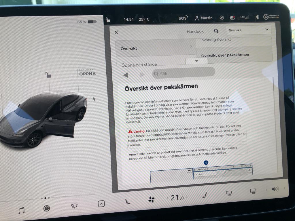

Vet inte om detta hjälper dig/er, men testade idag på vår nya M3 AWD LR, tillv. i USA 2021 maj, 2021.4.18.2 och det fungerade utmärkt att få upp handboken på skärmen.

Då manualen inte ligger lokalt som PDF i bilen (som tidigare) utan numera laddas dynamiskt som proggressiv webbapp, så checka att ni har en bra internetkopplinge (antingen via 4G eller via WiFi).
Vet inte om det hjälper er något alls (troligen inte), men kan ju vara värt att checka iaf.

Testade idag igen, och då fick jag (för första gången) liknande problem som er andra att hela infotainment hängde sig.
Skillnaden var att jag denna gången gick in på kapitlet om Mobilkoppling och dess manual, istället för som tidigare på kapitlet om bilens manual.
Vet inte om det var en slump ovan, men hela infotianment hängde sig och fick starta om. Aldrig hänt innan.
