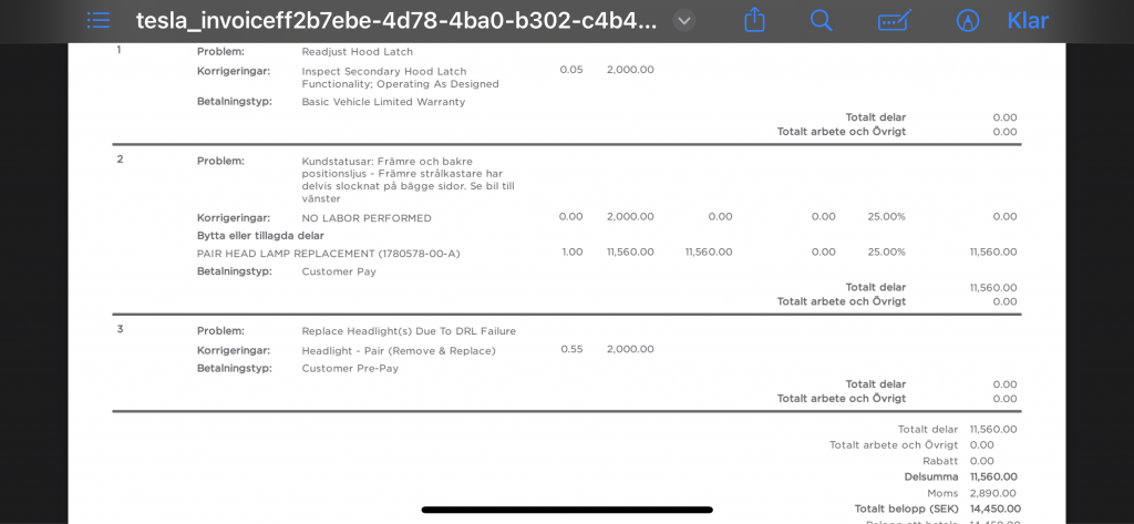

Har samma problem med bägge strålkastarna fram. Övre ledlisten har gett upp. Fick offert från tesla enligt nedan. Vettigt pris?

För två är det väl ett ok pris? Var de inte dubbelt så dyra för bara ett halvår sedan?
Re: Model S - Dåliga strålkastare och diverse lampor
Har timpriset ökat till 2000 exkl moms?Gustafsson skrev: ↑17 mar 2023 08:26För två är det väl ett ok pris? Var de inte dubbelt så dyra för bara ett halvår sedan?
