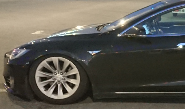

Så var det min tur... :)
Kollapsad luftfjädring fram utom garanti. (8900 mil)
Det irriterande var att inget felmeddelande dök upp förrän kompressorn slutade försöka kämpa emot läckan. Jag kan tycka att bilen borde reagera och larma om höjdsensor värden utanför det normala först?
LF har inte med SC på sin verkstadslista... Hmmm
Vilka är duktiga på att reparera luftfjädring i södra Stockholm?

Det gick fortast att få tid på SC Segeltorp, en dryg vecka... övriga verkstäder i närheten hade fler veckors väntetid så här i semestertider.
En flatbäddsbärgning till SC Segeltorp dagen innan bokningen och den blev klar den inbokade dagen.
Fick oväntat lånebil under tiden, tack för det! (någon som klurat ut om det bara är rent godtycke som gäller eller om de försöker vara snälla vid lite jobbigare fel som detta?)
Läcka hittad i vänster "air strut" fram
Byte av höger och vänster fram.
Hitta felet: 738 kr
Demontering/montering vänster: 811
Demontering/montering höger: 1032
2 Air Spring Modules: 18968kr (9484kr styck)
Sammanlagt 21549 exkl moms, 26937 ink moms.
LF behagade inte ens svara på Teslas reparationsförslag så det blir lite spännande att se om jag i slutänden får betala allt själv eller om jag kan få ut något på försäkringen förutom bärgningen som det blir normal självrisk på.
Väldigt skönt att få tillbaka bilen hel igen och att det inte hände mitt under semestern... :)
