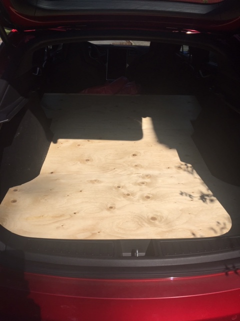

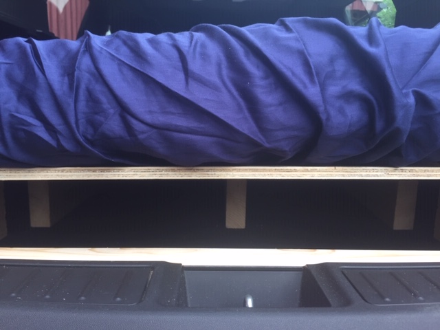

Shoppat en madrass i memory foam https://jysk.se/sovrum/baddmadrasser/go ... -wellpur-0
Fräst ut tre skivor plywood samt ska bygga ett träunderrede med regel 120x45 med lagringsutrymme under skivorna samt för att jämna ut underlaget.

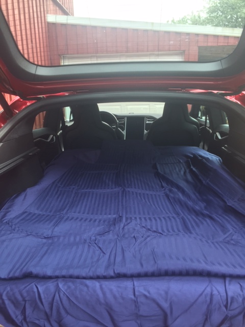

Så här blev slutresultatet. Tajmade bra med en kampanj på sängkläder i bomullssatin på Lidl.
Utrymmet under sängen rymmer motsvarande ca 200 stycken 33 cl burkar då höjden är 120 mm och en burk är ca 117 mm :-)
