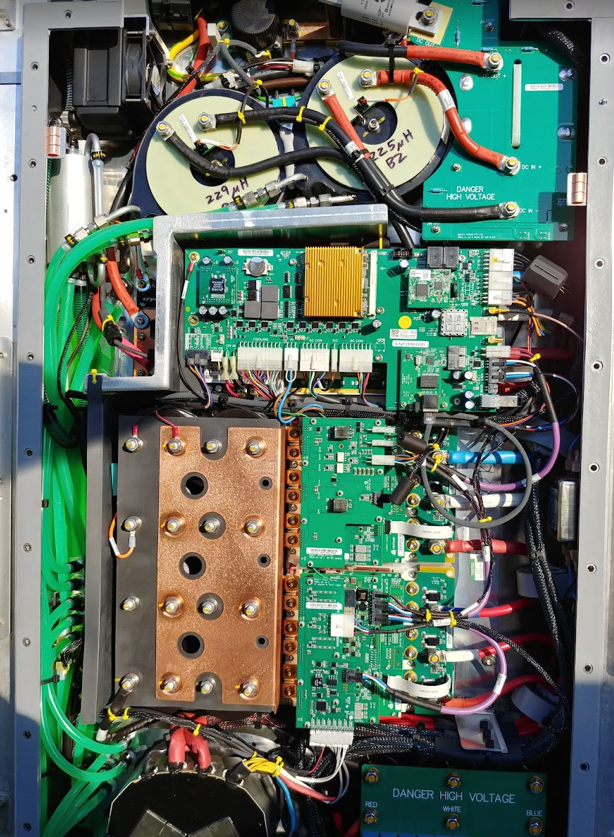

Så här ser en liten del av en 50 kW laddare ut inuti,
den tar 3 fas 400 volt in, likriktar och reglerar effekten.
Tiita noga så ser du en massa gröna slangar, fyllda med glykol,
kylning som går till nästan allt!

Vad exakt är det vi ser här? En 50kW laddare? Fabrikat?

Första meningen:
"Så här ser en liten del av en 50 kW laddare ut inuti"
Trtiium, får inte berätta mer detaljer, men det är en vanlig laddare
man hittar ute i drift nuförtiden.
Ofta vita och röda, ej Tesla.
Som jag skrev, 50 kW solparna tar in 400 Volt 3 fas direkt in i stolpen och gör allt i "stolpen".
Tittar man på teslas 150+ kW så har dom ett antal skåp/hus vid sidan om, som gör det stora jobbet,
likriktning reglering etc.

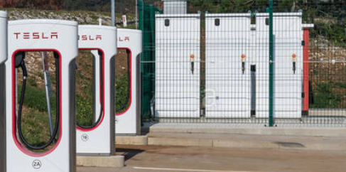

Vid nästa besök av en SuC kika vid stugan som finns i nära anslutning till laddstolparna.
Teslas laddstolpar där sladden hänger innehåller väldigt lite elektronik.
Ofta har elleverantören en stuga med högspännings trafo i närheten.
Vanliga dödliga förstår nog inte hur enorma mängder el som matas fram.
Ta tex. Varberg, 20 laddplatser V3, dvs peak 250 kW
även om vi antar att man bromsar ner till hälften så är det totalt 2500 KiloWatt !!!
På den här bilden ser man en del av skåpen i en SuC,
bakom dom vita finns en större röd stuga som ansluter till omvärlden.
