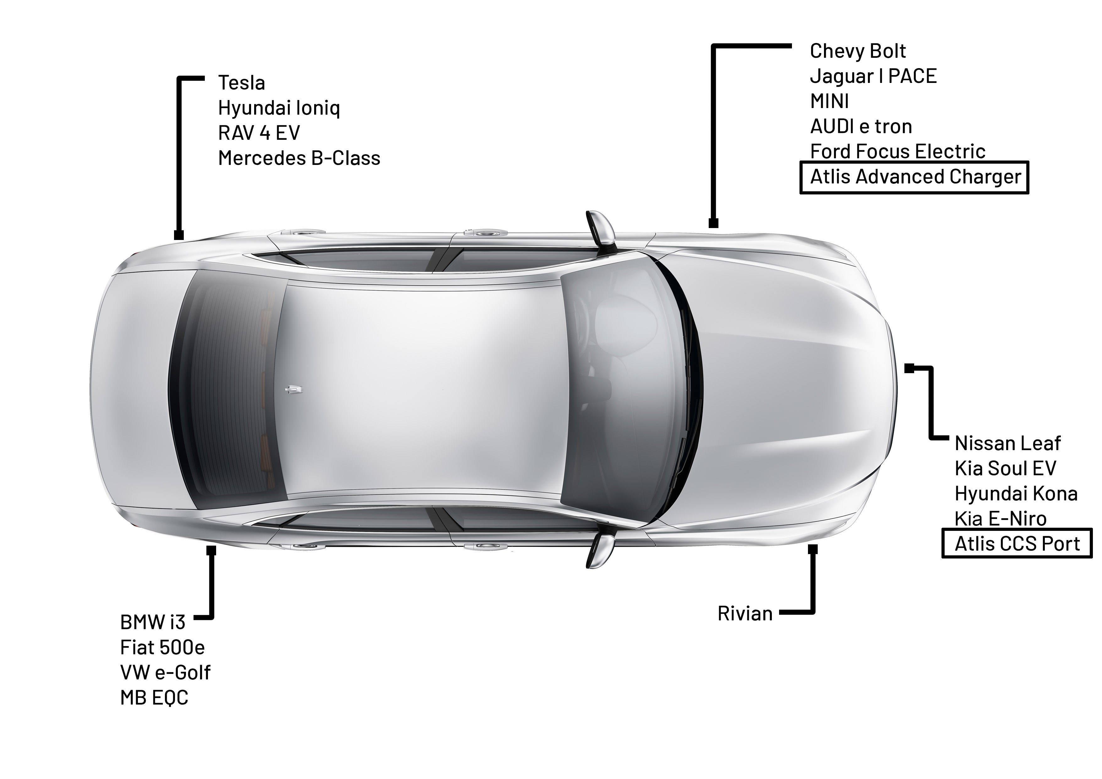

PS. Hittade denna bild:
Nu är det ju inte CCS på alla bilarna men Rivian och Mercedes borde funka också tex.
VolvoXC40 och Polestar 2 har också laddporten vänster bak
Och MG har den fram. Kan bli ett elände när bilar som behöver ladda ställer sig lite hur som helst för att kabeln skall räcka till
VAG har ju olika lösningar för olika bilar i sina program (Taycan och e-tron brevid förardörrarna, ID till höger bak, etc.).
Hyundai verkar ha bytt från vänster bak på de gamla Ioniq till höger bak på senaste Ioniq 5 (om jag inte missat något)?
Det som är intressant är att Tesla är en av de få som konsekvent verkar ha gjort liknande placering av laddintagen mellan alla sina bilar.
Skitbra bild ju! :)
Även om det saknas en del modeller osv, vore najs med en uppdaterad med övriga modeller som kommenterats ovan :)

Laddförlusterna är inte över 15% i själva bilen för 400V system. Konvertering från 400 V till 800 V är inte förlustfri. Hittade en uppgift på max 50 kW på Hyundais sidor, får försöka leta upp den igen.
Vad gäller Circle K:s laddare så är väl alla som klarar av 150 kW eller mer laddare som också klarar av laddning upp till 900 V. Att Ioniq 5 kan ladda i maxfart på dessa är inget konstigt.
Som jag redan lagt in brasklapp om så kan det vara svårt för Taycan och frontladdande bilar att ladda på merparten av SuC-stationerna. Vissa funkar dock utan problem rent fysiskt utan att ta upp en extra parkeringsruta.
