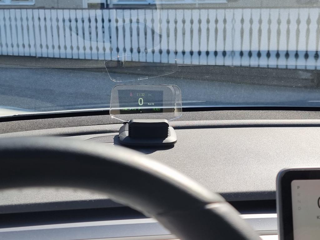

Jäklar vad snabbt den kom
Easy car install står det på, men noll instruktioner. En lååååååååång sladd med två uttag som går till ett usb mini som går in i enheten. En prytool ingick också, plus en sån där friktionsmatta.
Blir intressant att pilla in den, kan jag hålla mig till helgen?

Verkar lika som min gamla. Ska anslutas innanför panelen mellan stolarna i bakkant (fotutrymmet i baksätet)... I mina instruktioner stod det att man skulle stänga av bilen först, och vänta tills kontaktorn slog av (ca 5 minuter). Slå av larmet först! Väck sedan bilen genom att öppna en dörr när du är klar.

Re: HUD från Amazon
Installationen var sjukt enkel.

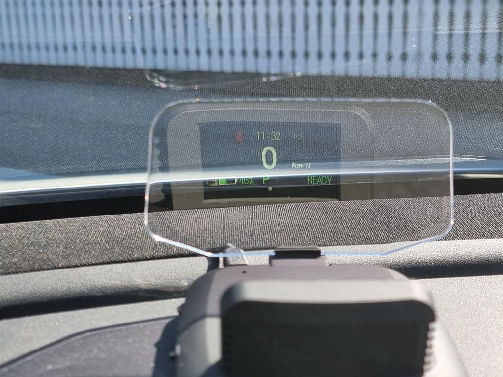

Re: HUD från Amazon
Hur upplever ni kvaliteten på siffror i HUD:en?
Är det ungefär som bilar med fabriksmonterad HUD-funktion, eller bra mycket sämre?
- Inlägg: 6227
- Ort: Stureby, Stockholm
Re: HUD från Amazon
Kvaliteten är bra. Jag är positivt överraskad. Jag skulle dock vilja ha bort den lilla genomskinliga spegeln man fäller upp och projicera rakt på rutan om jag fick välja, men det är såklart lite mer knep och knåp. För 527kr som jag betalade är det gediget, men hade jag betalt 9900kr som Volvo vill ha för sin HUD så hade jag krävt mer.martinot skrev:Hur upplever ni kvaliteten på siffror i HUD:en?
Många skriver på nätet att den bara visar bild nån sekund och sedan dör när dom testar den. Det är för att HUD bara funkar när det finns signal att suga i sig och det gör det först efter man tryckt ner bromspedalen.

- Inlägg: 6227
Re: HUD från Amazon
Eftersom HUD visar procent har jag nu för första gången på 4år börjat visa batteristatus i km istället. Får ju liksom båda då. Fick direkt lite ångest av att räckvidden minskat 8% eller så.
