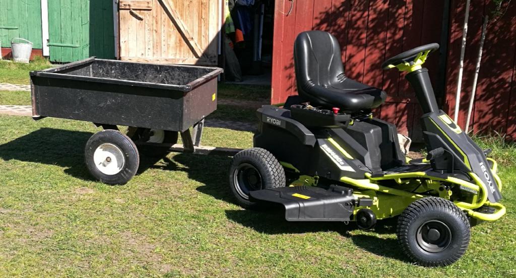

Har sedan ett antal år hoppats på att det ska komma en elektrisk trädgårdstraktor som förutom att klippa gräs även kan dra en kärra, men aldrig hittat någon och har inte letat aktivt de senaste åren. Nu gjorde jag ett nytt försök, men hittar fortfarande ingenting. Är det så illa?
Stiga har elektrisk trädgårdstraktor, men den kan man tydligen inte montera deras fäste för att dra släp med. Självklart kan man lösa det ändå, men det är tragiskt om ingen tillverkare kommit längre än så.
Någon som vet om det finns någon färdig produkt man kan köpa i Sverige som klarar detta?

Golfbanan här hemma drar vagn med elektriska Cub Cadet, vet inte om det sitter krok på från fabrik eller om dom löst det själva.
Re: Elektrisk trädgårdstraktor som kan dra släp?
Ryobi RM480E
En mycket allsidig maskin. Du kan lätt skruva dit en dragkula så att det går att kroka på en vanligt bilsläp. Dragförmågan är otroligt bra. Har dragit typ allt, t.ex. en fylld 200 liters vattentunna, tung lerjord, sand och marksten. Bakhjulsdriften är inget hinder. Maskinen är så tung att den aldrig slirar. Har till och med dragit släp genom lervälling utan att fastna.
Den ska kunna klippa 10000 kvadratmeter, alltså en hel hektar. Men jag tror att det är snarare underkant. Har aldrig lyckats tömma batteriet till mer än hälften, trots flera tusen kvadratmeter med högt gräs. Bästa köpet på länge när det gäller trädgårdsredskap.

Ok, då blir det en Ryobi!
Finns det drag kula att köpa från dem, eller var hittar jag det?
Finns inte vad jag vet. Men det är ett vanligt hål som man kan skruva en kula i.
Typ en såhär
https://www.jula.se/catalog/bil-och-gar ... la-003668/
Vet inte om hålet passar, men det går ju göra större.
Hålet för dragkulan verkar vara 3/4". Lite med förbehåll för mätfel, jag använde tumstock. :oops:

Ryobi RM480E
Blybatterier. Inte direkt vad jag hade väntat mig
wheels skrev:
Ryobi RM480E
Jag var också skeptisk i början. Men jag har ändrat uppfattning efter att jag läst Ryobis motivering varför de har valt bort li-jon batterier. Den höga vikten är bara positivt i det sammanhanget. Ju mer marktryck desto bättre. Batterierna är billigare och således också billiga att byta. Det är 4 stycken bly-gel batterier med 1kWh var, samma typ som används i permobiler. Alltså beprövad teknik. De kan laddas fullt utan att ta skada. De tål också djupurladdning. Man kopplar in maskinen i laddaren och låter den stå inkopplad när man inte använder den. Jag hade den ute hela vintern, trots -20 grader. I februari tog jag ut den för att dra nånting på släpet. Batterierna var fulladdade och pigga som på sommarn.
Jag tror inte att li-jon batterier hade tillfört något mervärde i det här sammanhanget. Bara att priset hade varit det dubbla.
