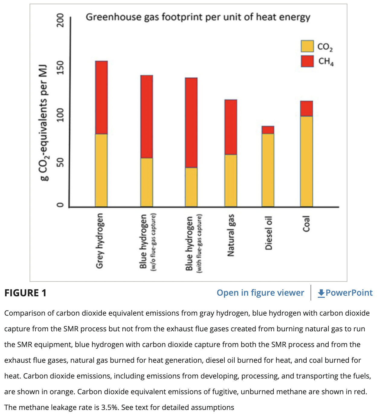

Studie som visar att "blå vätgas", dvs vätgas från naturgas men med "carbon capture" ger mer växthuseffekt än ren användning av naturgas.
In a sensitivity analysis in which the methane emission rate from natural gas is reduced to a low value of 1.54%, greenhouse gas emissions from blue hydrogen are still greater than from simply burning natural gas, and are only 18%-25% less than for gray hydrogen. Our analysis assumes that captured carbon dioxide can be stored indefinitely, an optimistic and unproven assumption. Even if true though, the use of blue hydrogen appears difficult to justify on climate grounds.
https://onlinelibrary.wiley.com/doi/ful ... 2/ese3.956 (open access)

Fig från Wiley artikeln:

Det är värre trots att koldioxinfångning fungerar, vilket den kanske inte gör.

Elof skrev:
Varför funkar inte koldioxidinfångningen?
(Det kanske framgår om man läser rapporten, men jag hoppas att trådstartaren gjort det och kan sammanfatta problemet)
Även om den funkar, så är metanläckaget värre och dominerar. Det är grundproblemet. Grafiken jag inkluderade illustrerar det rätt bra.

Jag kunde inte låta bli att gräva. Såhär är det:
När man gör vätgas av naturgas och eldar vätgasen får man bara ut typ 75% av den energi man fått om man eldat naturgasen direkt. När man hanterar naturgas blir det alltid lite läckage och denna läckande gas är en mycket potentare växthusgas än koldioxid, mer gas och hantering ger större läckage. Därför blir det sämre.
