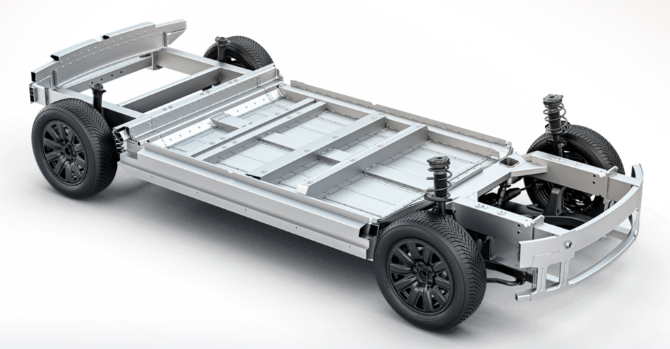

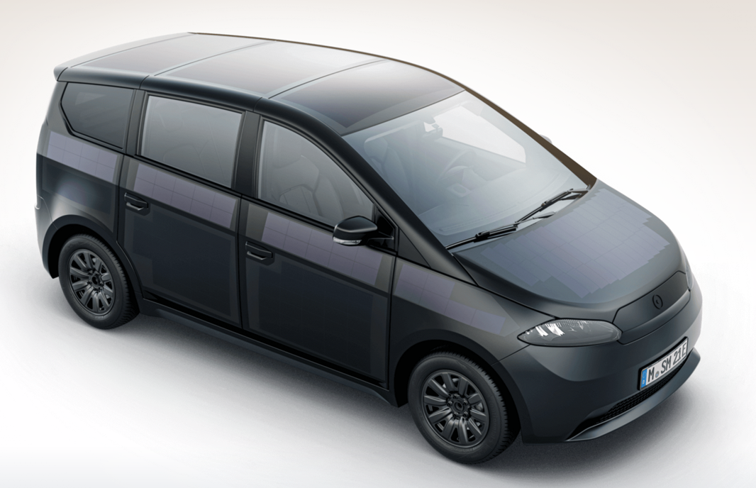

Inlägg: 11363
Re: Sono Motors

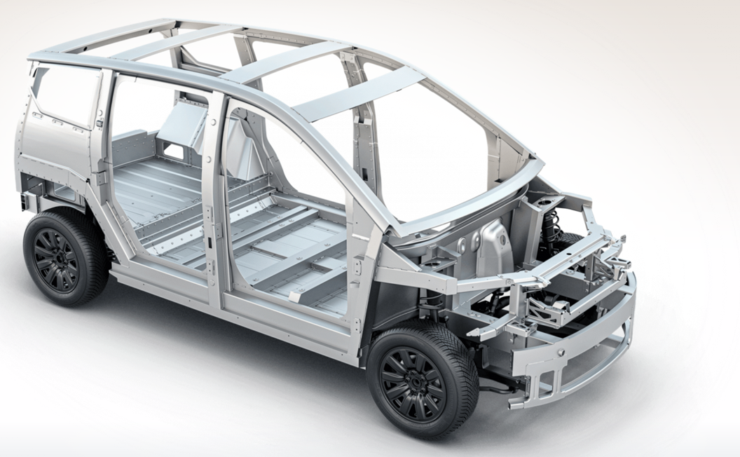

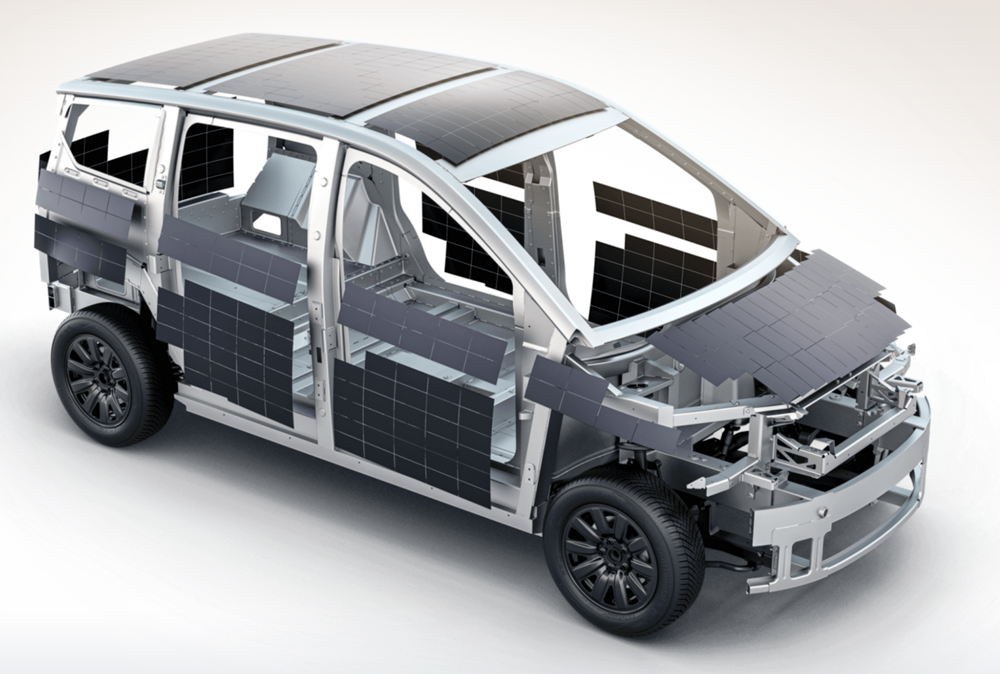

Javisst. Men vilken teknologi använder man? Självbärande stålkaross? Eftersom man tidigare sagt att man inte behöver pressverktyg låter det ju osannolikt.
Kolfiber? Som på i3?
Bilderna tyder ju på en skateboard med en stålkonstruktion på och utanpå paneler av komposit.

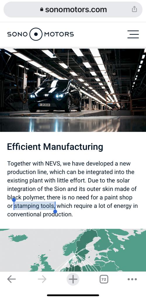

Ja. På hemsidan.
Det är därför jag undrar vad det ljusgrå ”skelettet” på bilden du postade är. Om det inte är pressad plåt och inte behöver lackeras.

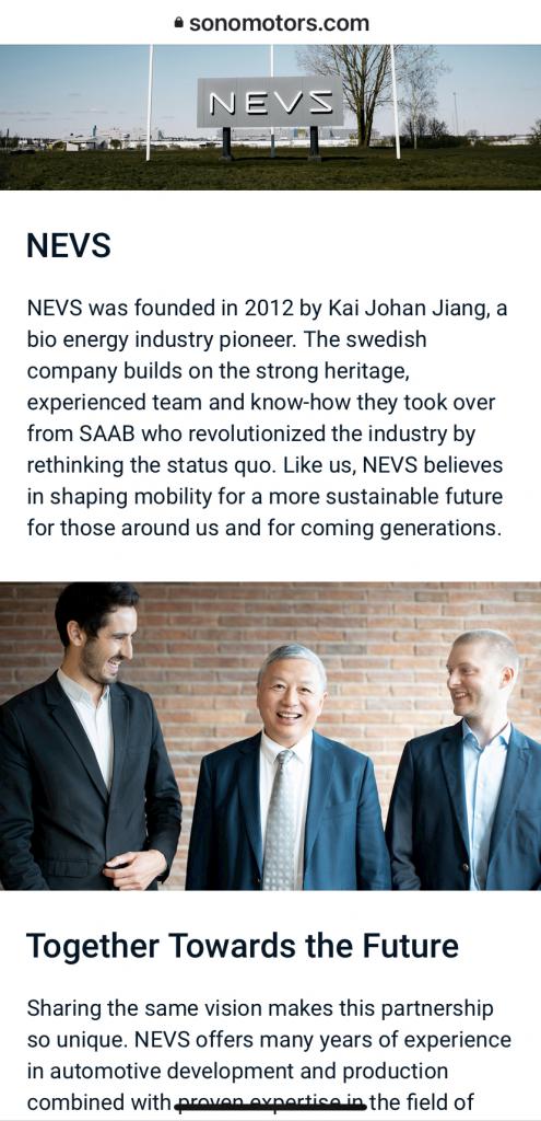

Kai Johan sålde ju sina aktier i NEVS 2020 och är ju inte längre inblandad.
Inlägg: 11363
Re: Sono Motors
Tja, fast att han har sålt sina aktier förändrar ju inte det faktum att han grundade företaget.

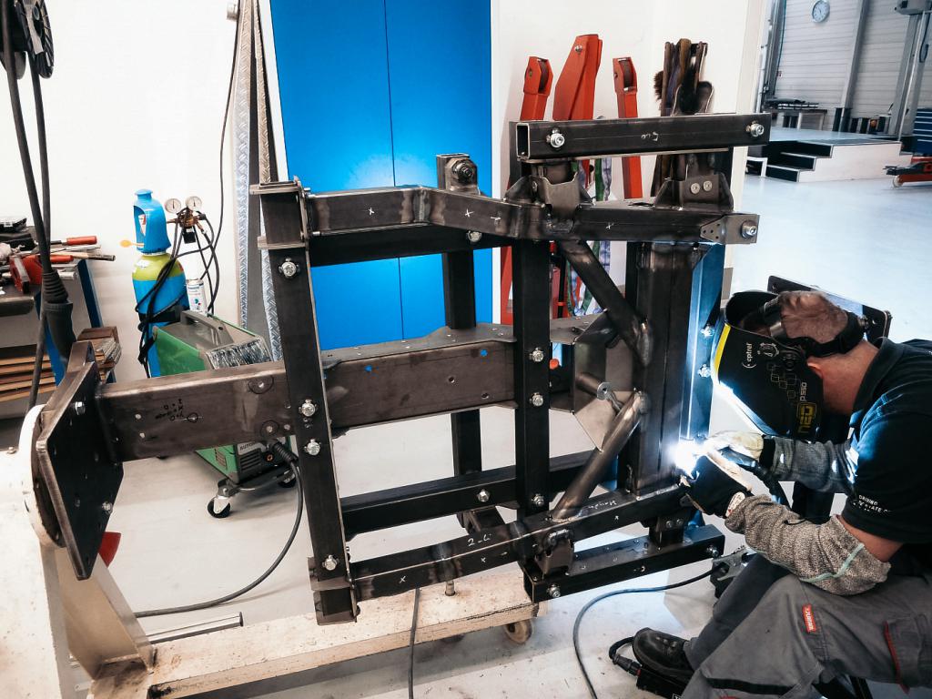

Så här ser subframen/hjälpramen ut på tredje generationens prototyp. Bild från Sono Motors hemsida.
https://sonomotors.com/en/blog/sion-on- ... -tre-gmbh/
Elbilist sedan 2014
TeslaTissel
Inlägg: 2554
Ort: Mälardalen Västerås etc
Re: Sono Motors
Inlägg av TeslaTissel »
Mycket intressant, och i detta stadie rena hantverket.
Känner igen mig när jag blev inblandad i ett spännande chassiebygge för en sportvagn. Fossilbrännare blev det på den.

Re: Sono Motors
Oj... Ser ut som att vara långt ifrån något produktionsfärdigt (ser mer ut att vara hemmabygge). :?
Inlägg: 13436
Re: Sono Motors
Ja, hur det där ska kunna bli en lågprisbil byggd i Sverige begriper jag inte. Men det visar väl sig.

Observera att på hemsidan du länkar till hänvisar till inga pressverktyg i samma mening som ”outer skin” och inte bärande delar.
