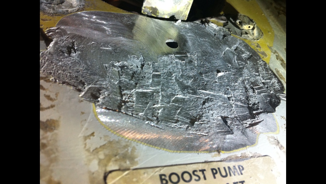

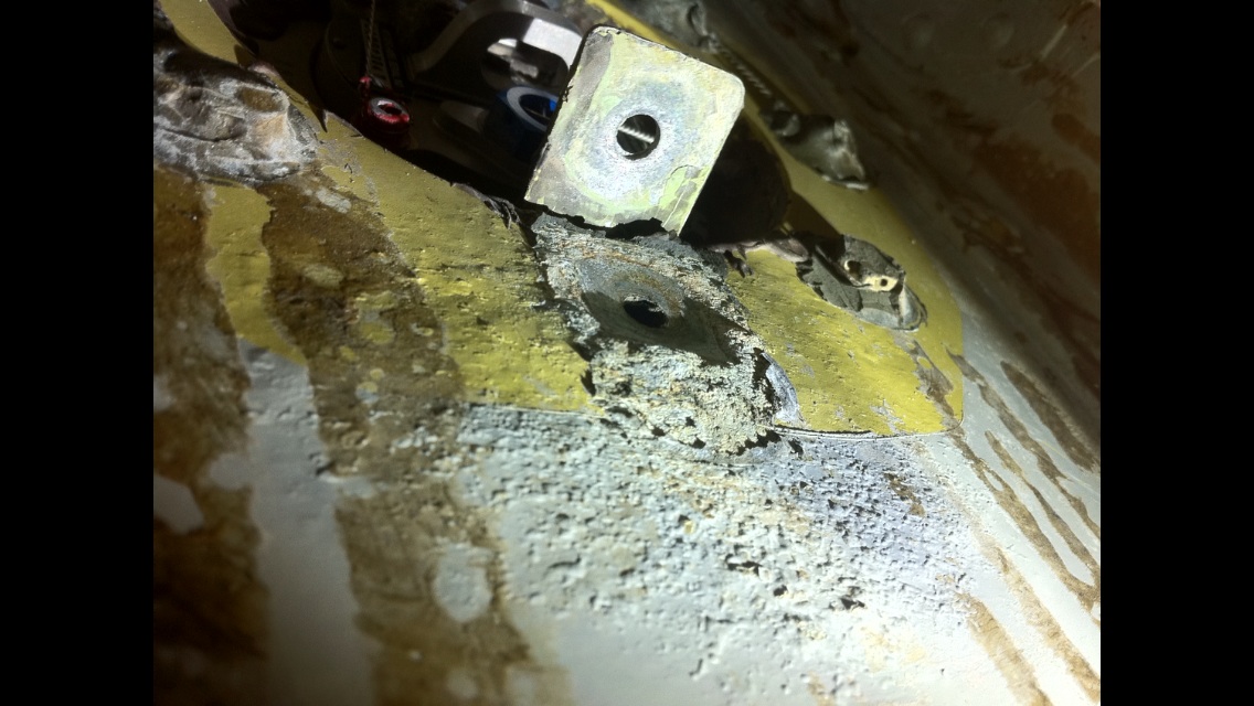

Aluminium correderar veldigt bra. Anledningen till att man inte saltar flygplatser är att de får flygplanen att corredera väldigt mycket.
Vi får reparera ganska mycket corrotion på planen även utan att de saltar banorna.
Här e lite bilder från vingbalken

Här är om man skrapar lite, blir poröst liksom
Usch vad obehagligt det där såg ut nu när jag ska ut och flyga en massa närmaste tiden :/

Kilowatt skrev:
De e inte så farligt, de är väldigt tjockt gots där. Det är väldigt strikta regler på hur vi får laga det. och hur vi återinspekterar tidigare skador. i detta fallet får vi åter inspektera var 50 flyg timme (så väldigt ofta)
vi har väldigt bra koll på planen
