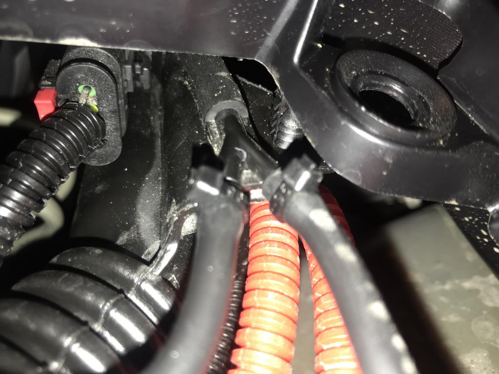

Efter påfyllning av spolarvätska så fungerar bara spolning på vänstra torkararmen..... fungerat klockrent innan med spolningen. Vad kan det bero på? Någon som upplevt lika och har lösning?

Lyft på plasten vid påfyllningen och kolla så att slangarna sitter fast... Lite slarv där ibland. Så buntband säkrar slangarna för framtiden.

Hade exakt detta fel. Tryckte dit slangen i somras och har inte varit några problem sen dess.

Tack för snabba tips! Det var precis så att den högra slangen lossnat. Panelen var enkel att lossa och återmonteras. Satte dit två stripes för att säkra slangarna. Finns även beskrivet i ett klipp på youtube: ”Tesla Mosel 3 - Wipers & Washer Fluid”.
