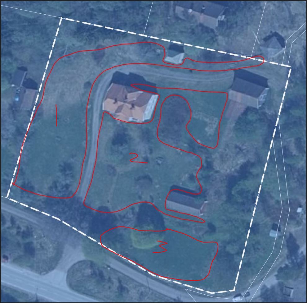

Leta inte efter den perfekta klipparen som klarar störst yta.Teslaspolen skrev:Oj vilken respons! Tack!
Här är situationen:
Vi har i familjen en gammal gård och hus utanför Svärdsjö. Vi bor inte där själva utan huset används för hyresturister. Det ligger 8 mil bort från där vi bor, men på sommaren så behöver bland annat den enorma gräsmattan klippas, vilket hitintills görs med en kombination av åkgräsklippare och traditionell klippare. Båda bensindrivna härken med år på nacken. Det är opraktiskt, dyrt och för att inte tala om helt oförsvarbart miljömässigt. Men det lilla problemet är att området är så pass stort att jag inte riktigt vet om det finns robotmodeller som faktiskt klarar av jobbet. Gården är enligt hitta.se strax över 10 000m2 stor, men på korsar en jord/grusväg, flertalet större hus, träd och buskage. Men ändå, stort. Ska se om jag kan fixa någon snabb kartbild.
Hemma på gården där vi bor är det så mycket vilttomt och blomsteräng att den lilla gräsmattan vi har där kör vi med manuell batteriklippare och har aldrig brytt oss om med någon robot. Den klipparen är inne på sitt 5e år nu och har aldrig behövt servas. Och där håller jag med Mati, det är lite avkopplande att gå runt en timme med någon bra podcast.
Förresten, detta är helt enligt Teslas uppdrag. Skynda på elektrifering och hållbar energi. Vi kastar ut bensinslukare och skaffar batteridrivet.En stavmixer är så vitt jag vet redan helt elektrifierad om du nu inte har någon udda modell ifrån Nissan/Renaults gamla reklamfilmer.
Kolla på stora slottsträdgårdar. De har alltid flera klippare som gör jobbet. Behöver inte nödvändigtvis bli dyrare. Finns även professionell klippare som inte kräver begränssningskablar.

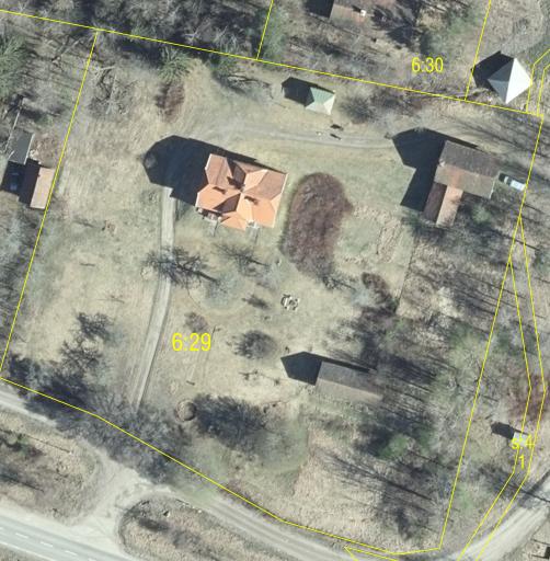

Områden 1, 2 och 3 är områden att klippa. Gården sluttar med en backet uppåt norr, vet inte hur brant exakt men den är i vart fall inte plan. Område 3 saknar även någon form av hus vid sig och finns därför ingen el lättåtkomlig.
Ursäkta slarviga linjer, men på ttt ungefär så här...
Bonus till den som vet vart detta är någonstans...

Skulle det gå att ordna någon korridor mellan område 2 och 3 (väster ut?) så skulle ju en maskin serva båda dem. När det gäller lutning på tomten; om det inte är en stor nivåskillnad på kort sträcka är det inga problem. Typiskt nämns väl 35 graders lutning, vår robot kan hantera en brant som jag verkligen inte förväntat mig. Det verkar som om den försöker kryssa upp/ner för den.Teslaspolen skrev:Områden 1, 2 och 3 är områden att klippa. Gården sluttar med en backet uppåt norr, vet inte hur brant exakt men den är i vart fall inte plan. Område 3 saknar även någon form av hus vid sig och finns därför ingen el lättåtkomlig.

Instämmer. Finns flera bra trådar på Byggahus angående korridorer.UrbanL skrev:Skulle det gå att ordna någon korridor mellan område 2 och 3 (väster ut?) så skulle ju en maskin serva båda dem. När det gäller lutning på tomten; om det inte är en stor nivåskillnad på kort sträcka är det inga problem. Typiskt nämns väl 35 graders lutning, vår robot kan hantera en brant som jag verkligen inte förväntat mig. Det verkar som om den försöker kryssa upp/ner för den.Teslaspolen skrev:Områden 1, 2 och 3 är områden att klippa. Gården sluttar med en backet uppåt norr, vet inte hur brant exakt men den är i vart fall inte plan. Område 3 saknar även någon form av hus vid sig och finns därför ingen el lättåtkomlig.

Område 3 är lite oklart hur/om man når från område 2. Ifall det går att öppna en korridor mellan 2 och 3 så kan man konfigurera klipparen att gå direkt dit efter laddning t.ex. 5% av gångerna. På så sätt kan man garantera att en yta blir klippt regelbundet även om korridoren är så trång att det är osannolikt att den skulle hitta in av slumpen.
Nyckeln till framgång med robotklippare är att ge dem mycket tid. De klipper slumpmässigt, vilket kan vara oerhört frustrerande att titta på men fungerar väldigt bra om man bara ger dem gott om tid att arbeta.
Jag tror att du klarar dig med en Automower 440. Den är "bara" angiven till 4000 kvm ±20% men om du kan ge den 8-12 timmar per natt kommer den klara dina 5000 ganska öppna kvm. Nästa steg 450X är märkt till 5000 kvm men kostar hela 12000 kr mer eftersom du då också måste betala för en massa onödigt lull-lull.
Du behöver inte GPS, den gör ingen nytta ändå. Du behöver ingen app-koppling, roboten sköter sig själv. Och du behöver definitivt ingen led-belysning, klipparen är blind och ska arbeta utan att synas eller höras.
Område 1 och 2 kan du slå ihop, klipparen kan utan vidare passera över uppfarten och klippningen blir effektivare om roboten inte behöver vända så ofta. Då får du en yta på drygt 5000 kvm:Teslaspolen skrev:Områden 1, 2 och 3 är områden att klippa.
