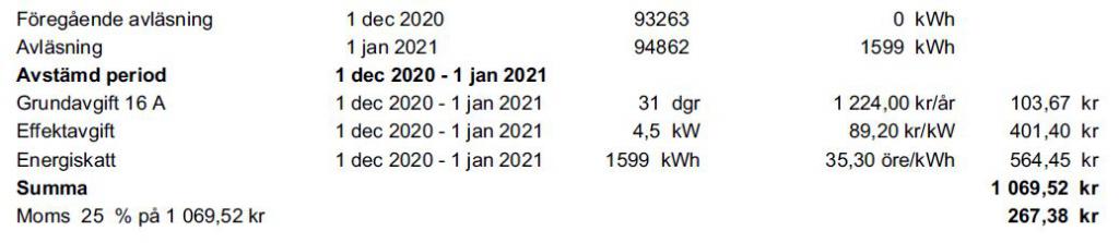

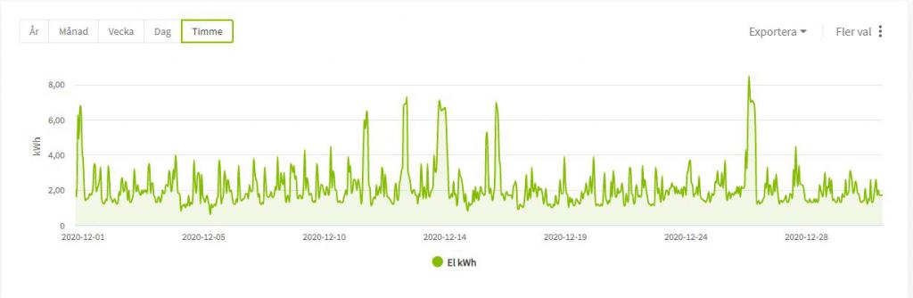

Så här såg min effektavgift ut för december, men har den som sagt endast 07:00-19:00 på vardager:
Här syns vilka nätter jag laddad elbilen, brukar köra endast med 3x8 A vilket ger cirka 5 kW. Med dygnet runt effektavgift hade det blivit kostsammare.

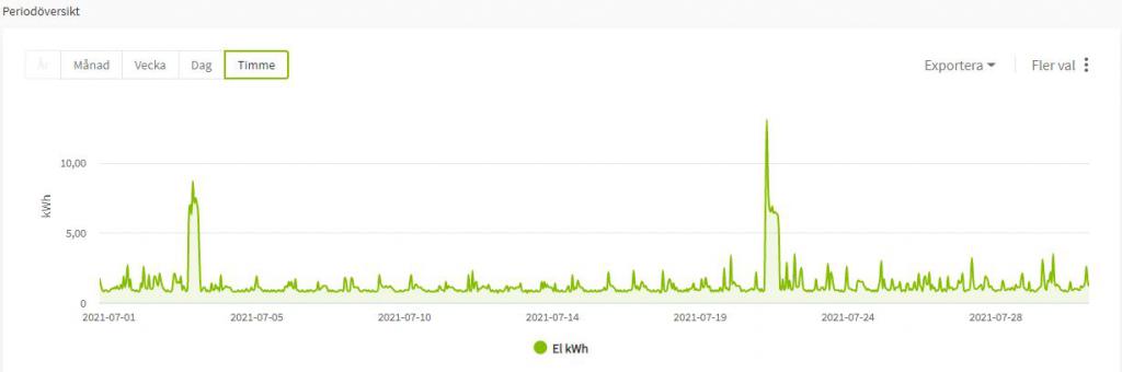

Tittar jag på Juli månad, och laddning med 11 kW på en enda söndag, hade den blivit väldigt dyr med effektavgift.
