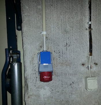

OK, Lars- vad kostade det? Har du bild på hur uttaget ser ut på väggen?
Bild på uttaget. Det blåa är locket till ett enfas-uttag som är inbyggt i samma kapsling, kan vara bra till sladdlampa eller liknande tänkte jag.
Det kostade 3600 kr inkl moms för uppsättning av uttaget samt dragning av kabel i skyddsrör bilplatsens längd, och vidare fram till undercentral, totalt ca 10 m och inkoppling.

det ska vara 2,5mm^2 ledare till 16A, på bilden ser det tunnare ut,
Om det är ekk-light, så har 2,5trefas 12mm ytterdiam och 1,5 10mm, men svårt att se på foto, men det ser allt liiiite tunnt ut.
Och ja man kan/får dra 16A uttag med 1,5 men i våra fall så kommer vi belasta fullt i några timmar!
Kabeln är ca 12 mm i diameter och elektrikern säger att det är 2,5mm^2 ledare i kabeln, talade med honom i ett annat ärende idag.
