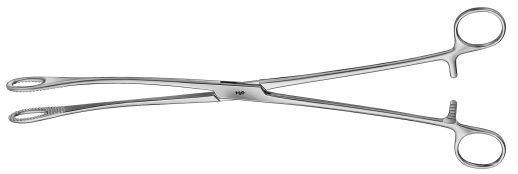

Det här nätta lilla specialverktyget använde tydligen en teslaägande kirurg,
när han skulle trä kabeln till bakre kameran genom gummidamasken.

Larofo skrev:Det här nätta lilla specialverktyget använde tydligen en teslaägande kirurg,
när han skulle trä kabeln till bakre kameran genom gummidamasken.![]()
Haha, så nördigt, men ack så effektivt
