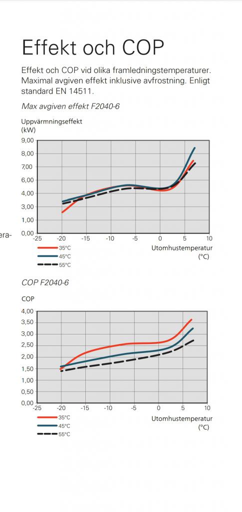

Ja, tanken är att köra luft/vatten VP typ Nibe 2040. Bor nere i Skåne så det är väldigt ovanligt med temperaturer under -10.
Kanske är det optimalt att ligga i intervallet 35-60 C för att få mest hävstång från VP.
