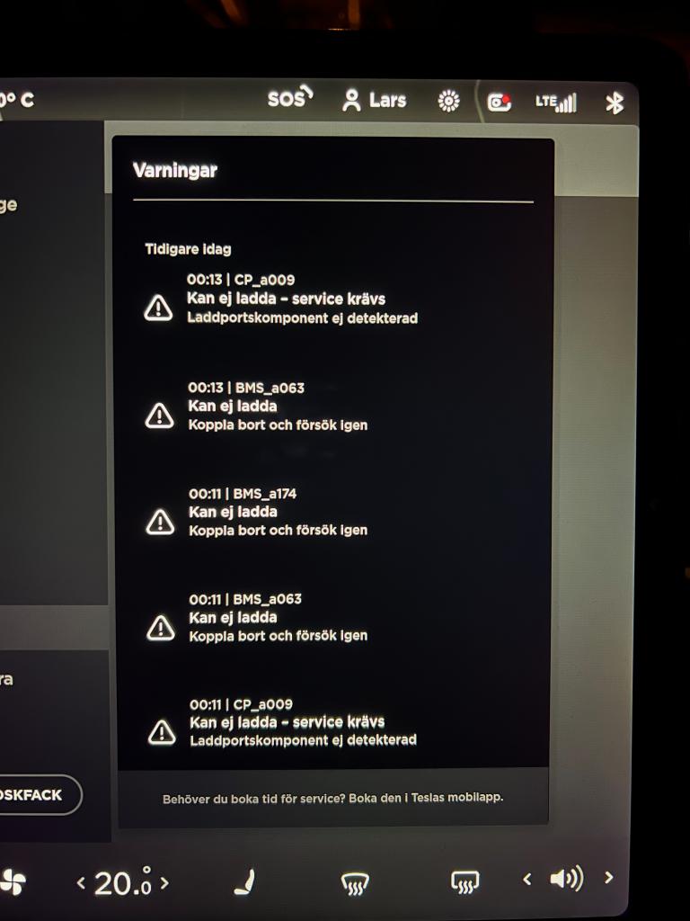

Dag 1 brand new Model Y och första problem. BMS varning som handlar om laddning som dyker upp medan man kör (inte laddar). Service bookad i app.
Någon känner igen BMS_a063 och CP_a009 warnings?

Hög igenkänningsgrad här då vi fick samma larmpar dag 11 efter leverans av vår TMY LR.
Larmen kom första gången efter några dagar med ymnigt snöfall följt av en kall natt, när vi körde med bilen, och laddningen tycktes fungera normalt. Dagen efter återkom larmet några gånger och nu bråkade även laddkontakten som inte ville acceptera pluggen och lyste rött, till slut fick vi fart på laddningen men den avbröts senare under natten. Tredje dagen fungerade inte laddningen alls och då blev det att boka ett serviceärende i appen, första tillfället var dock 11 dygn bort och dessutom hade vi inte laddläge nog att köra till Malmö så jag ringde Tesla Support som bokade bärgare och hyrbil...
Hyrbilen betalas under tre dygn och därefter erbjuds att skifta den mot en låneTesla, förhoppningen är dock att "Yngve" ska vara klar då (möjligen orealistiskt?).
Känns surt att nybilseuforin avbröts ganska brutalt när bilen åkte söderöver på en bärgningsbil...
Någon som har mer insikter om dessa fel, t.ex. efter slutförd reparation?

Sitter handsken ordentligt inskjuten i kontakten? Är det Teslas egen WC eller annan laddbox? Dålig kontakt på något signalstift kan medföra felkoder.

Jag har mestadels laddar hemma, den blir ofta grön och börjar ladda men sen är det rätt vanligt att det avbryts.
Åkte till en SC tidigare idag, körde igång laddning såg bra ut. Sen avbröts den, samma felkoder. Sen prova jag igen, gick bra då.
Väldigt flyktigt, man tycker att om det är dålig anslutning borde den säga till direkt.

De har ”försökt” min remote och säger att man sannolikt behöver byta laddporten. Har tid bokad nästa vecka, dock har jag levt med felet ett tag nu och i min bils fall funkar laddningen oftast, ibland avbryts den och så får man kolla ur kabeln och köra igång igen.

Har det löst sig? Har nu fått samma problem med BMS _a063. Först fungerade laddporten av o till med lite hjälp. Nu är det tvärstopp. Servicetekniker kommer imorgon.

Låter som en dålig batch ladduttag på bilen.

M3 LR med samma strul. Sett fram emot en första längre tur om en vecka. Min har oftast gått att få igång laddning när jag dragit ut och provat igen. Hyggligt kopplat till blötsnö och temperatur skiftningar.

Min blev fixad. Var lös kontakt bakom laddporten som skruvades åt och nu laddar den. Jag kunde inte ladda över huvud taget men nu går det bra än så länge. Hoppas det för alltid fortsätter så.
