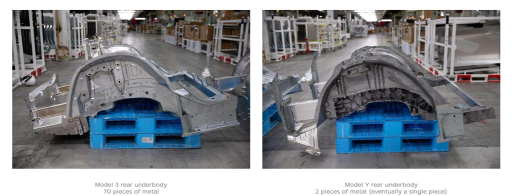

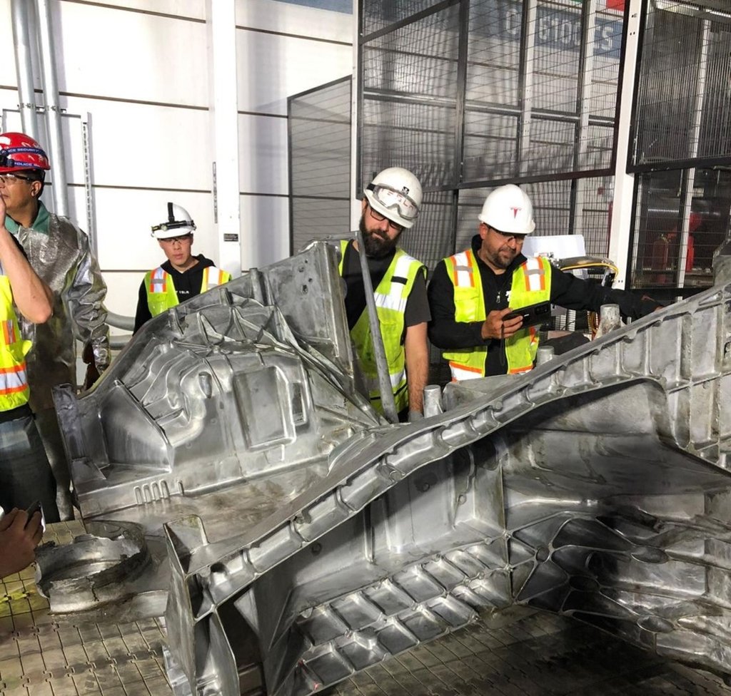

Re: Chassit på M3
Alla Model Y från Shanghai har bakdelen av chassit gjuten i ett stycke aluminium (giga casting), men fronten är fortfarande av stål. Inga Model 3 har giga casting:
Berlin/Texas bilarna kommer även ha fronten gjuten i aluminium:
