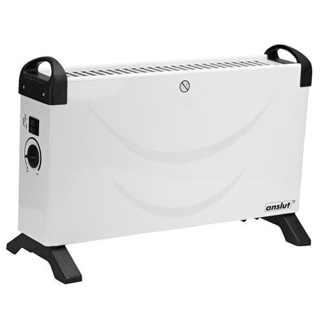

Det är självklart så att man skall vara försiktig med att ta ut stora laster under lång tid ur ett vanligt vägguttag.
Med det sagt, hur många konvektorelement på 2 kW (149:-på Jula) står och brummar dygnet runt i fritidshus och fjällstugor under höst och vinter utan att det börjar brinna?
Funkar det så funkar det att ladda bilen också.
Funkar det inte så är det hög tid att kalla in en elektriker.
Nu är det faktiskt elbilar vi pratar om och då kan man inte komma här med förnuftiga och rimliga påståenden. Du borde veta bättre :roll:
Inlägg: 8289
Re: Ladda direkt från vanliga uttaget
Sorry, my bad! :D :D
Inte så många element tror jag, vi sätter mycket luftvärmepumpar där de finns 0 ekonomi i dessa element. Kanske för 15 år sen var det element som gällde men inte längre.
Absolut, jag har själv värmepump i fritidshuset, men när temperaturen kryper ned under -10 så drar jag på ett par element som förstärkning om jag inte orkar elda hela natten, det tror jag gäller många även idag.
Och funkade det med konvektorelement för 15 år sedan så funkar det nog även idag ;)
