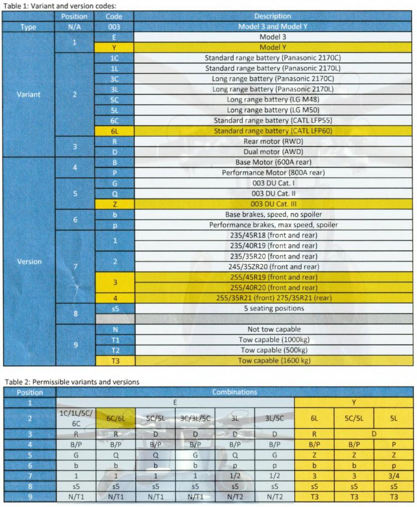

Fick leverans igår. Jag tyckte det var lite väl mkt stretch på däcken.
När jag kikar i bilregistret nu så säger den att den ska ha 245'or, men det sitter 235'or på bilen.
Vad fick ni för däck på era?

M3P är godkänd med både 235 och 245.
2021 säljs med 235.
235 är sannolikt mer lättrullade och kanske har mindre luftmotstånd med japs-stretchen. Det är med all säkerhet effektivitetsskäl och att få en god range som gör att de säljs med 235.
Se nedanstående godkännande:
Under version / 7 finns bägge dimensioner under värde ”2”.
Under ”combinations” / 7 finns både 1 och 2 för versionen som bara får ha batteriet 3L( = performance som de säljs i Sverige)
2021 säljs med 235.

I mitt regbevis står det bara 245.AAKEE skrev:M3P är godkänd med både 235 och 245.
2021 säljs med 235.

Du har inte fel däckdimension. Det är garanterat en följd av att man slimmar motståndet för att minska förbrukningen/öka rangen.dstr skrev:I mitt regbevis står det bara 245.
Bilden jag la upp är en del av Teslas EU-certifiering av bilarna. Där listas godkända versioner och varianter. I ditt regbevis står sannolikt Version
vilket är den version du har. 2:an är den tvåa jag beskrev innan, som betyder att bilen är godkänd med både 235 och 245.PP2S5N
Inga M3P levereras med 245, vad jag sett.
Den nya fälgen är 1/2” bredare än tidigare, som någon skrev.
Ditt batteri är sannolikt Panasonic 82kWh.
I så fall står det ”Variant E3LD”. Som det ser ut är det bara det batteriet som används i Performance än så länge. Det kommer antagligen bli ett LG-batteri framgent med jag har inte sett någon sådan certifiering än.
