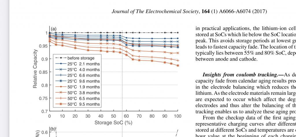

Bild över hur ett Panasonic lithiumionbatteri av NCA-typ, samma som tesla har i Long-rangebilar på drkas av att stå laddat:
Hur mitt batteri påverkats av 2500mil.

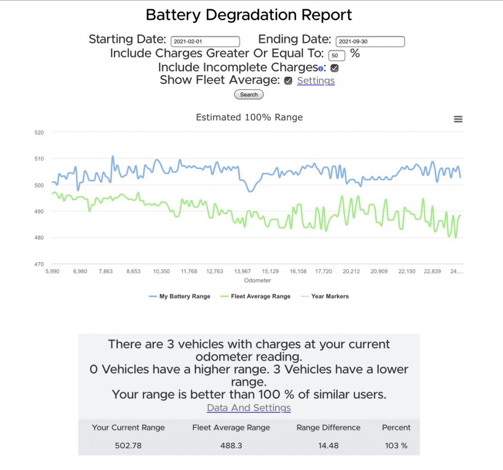

Hur fick du denna ladd grafen, har du matat in data själv vid laddning varje gång nån stans? Laddar du varje dag? Och hur mycket laddar du som Max?AAKEE skrev:Model 3 verkar degraderas mer än S/X generellt.M3170 skrev:Har nu kört 1000 mil med min M3 LR med LG batteriet. Och degradering vid 90% laddning har nyligen gått från 493km till att pendla mellan 488-491km. Hur ser eran degradering ut efter 1000,2000,3000 osv mil ut?
(blå kurva= mitt. Grön= genomsnittet)

Jag har köpt ett abbonemang på teslafi. Då löser teslafi det automatiskt. Teslafi hämtar data automatiskt så det är bara logga in och kolla.M3170 skrev:Hur fick du denna ladd grafen, har du matat in data själv vid laddning varje gång nån stans? Laddar du varje dag? Och hur mycket laddar du som Max?
Jag kopplar in bilen varje gång jag parkerar hemma. Laddningen är inställd att börja på morgonkvisten så den inte står laddad länge. Laddar till rubt 55%. Kör ca 10 mil per veckodag.

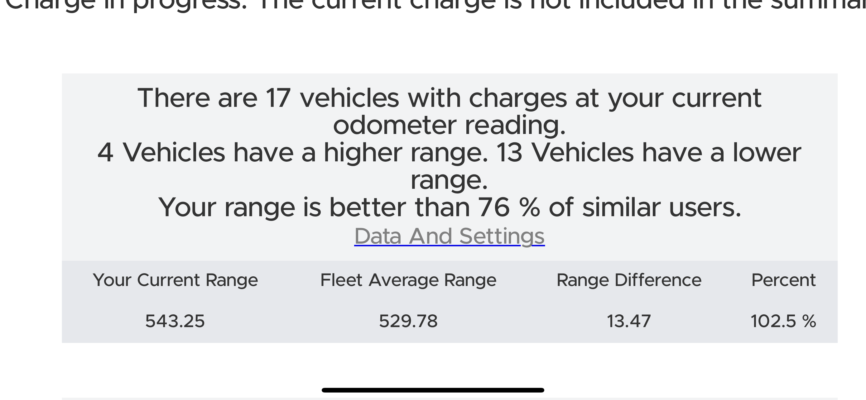

Har också LG, kör TeslaFi. Min range har gått upp sen jag köpte bilen. Ligger idag på 543km, kört 1700 mil.

Som ni ser i Åkes graf planar slitaget ut vid lagringstemperatur 25 grader. Vad är medeltemperaturen utomhus i Sverige eller i garaget för den delen.
Ladda till 90% och var glad är min rekommendation.
Men inte om den bara får stå med hög SoC väl? Jag menar det är ju klart man laddar till 90 om man behöver det men det finns väl inga som helst plus med det? Det är väl typ uteslutet att det skulle vara bättre än 60%? även om jag bara har 15-20° i garaget.

Bättre är det inte men om du kollar grafen (finns andra studier som fått liknande resultat) så ser man att det är väldigt liten skillnad mellan 60 och 90% (eller 100%). 50% och under har i var fall lite mer skillnad så där kan man se en nytta av att hålla den nivån. Har du under 25 grader vid lagring så bör dock skillnaderna bli ännu mindre än de vi ser i grafen.pejvic skrev:

Re: Degradering av batteriet
Nej, 50% är inte den optimala nivån när bilen inte används om man tänker på att minimera degraderingen.Bo99 skrev:Bara jag som reagerar över detta? Den optimala laddningsnivån när man inte kör är 50% efter vad jag förstått. Jag laddar upp till 50% när jag kommer hem på kvällen och resten upp till 80-90% tills 15-30 min innan jag ska köra nästa gång.
För de allra flesta lithiumbatterier (alla vanliga) är det 0% som ger lägst degradering när bilen inte används.
Ju lägre SOC desto bättre helt enkelt.
Det blir upp till var och en att välja vilken SOC man laddar till och vilken den står med på tex nätter.
0% är ju inte jättepraktiskt när man ska på stan och handla till tacofredag.
Det förekommer ett rykte att 50% är bäst, det är inte korrekt. 50% är mycket bättre än 80-90% men sämre än 10-20-30%.
-Låg SOC ger lägre degradering pga tidens tand (calendar aging).
-Låg SOC ger även mindre slitage av cyklerna(cyclic aging). 50-30 eller ännu bättre 30-10% ger mindre slitage än 70-50 eller 60-40%.
-Små cykler är bättre än stora. Ladda ofta.
