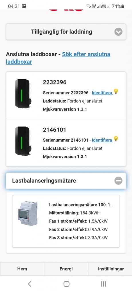

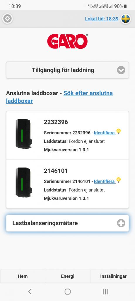

Har ingen elbil än, men en är beställd och jag funderar på vad den andra ska bli. Men har nyss fått 2 st Garo GLB laddare installerade som jag har lite problem med.
Jag har anslutit dom till mitt hemmanätverk men när jag loggar in så kommer jag till startsidan där jag kan se båda boxarna och lastbalanseringen. Men jag kan inte klicka mig in på boxarna. Jag kan däremot klicka på lastbalanseringen.
Jag kan också klicka på identifiera knappen och boxen börjar blinka och låta. Men som sagt var så kommer jag inte in på boxen. Nån som vet vad det kan bero på?
Det andra är att när jag väljer om laddning ska tillåten eller inte på startsidan så kan jag inte se om nåt händer med boxarna det är bara fast grönt sken hela tiden.
Ska det vara så?

Jag har som sagt lastbalansering och boxarna och ihopkopplade som master och slave.
Wifi är inkopplat på mastern och all kommunikation är kopplad via den.
Har bifogat några bilder där man kan se vad det ärjag kan se och komma åt. Kan som sagt var inte inte klicka mig in på boxarna och jag antar att det är där man ska kunna styra boxarna mer exakt?
Angående indikatorlampan så ska väl den lysa fast grönt sken när laddning är tillåten och fast blått sken (så verkar det iallafall se ut när man kollar på Garo:s instruktionsfilm.
Ska det gå att komma åt boxen via internet (när jag inte är hemma alltså)?

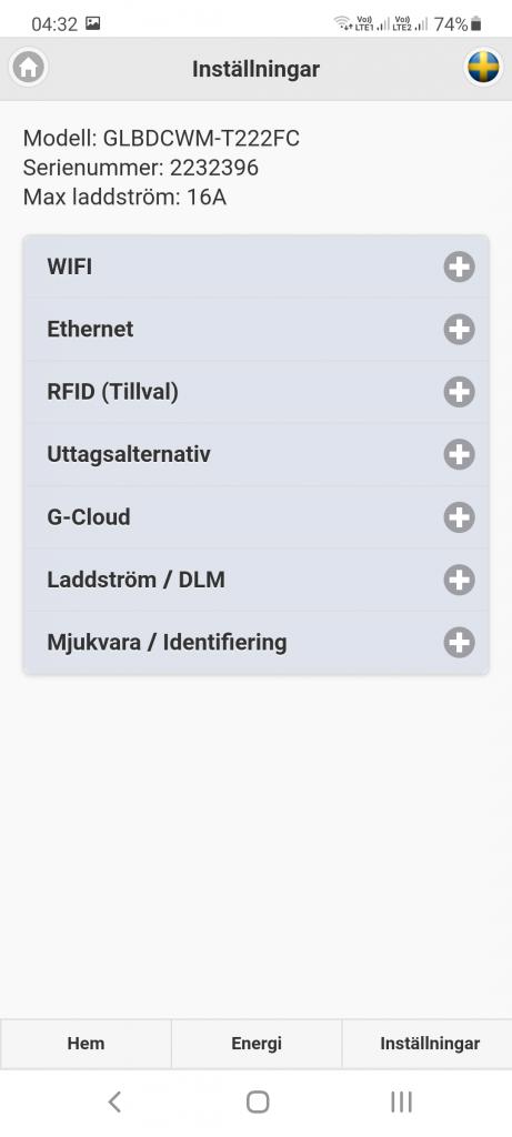

Om du kör effektvakt med två kopplade boxar så är det under inställningar du gör de få inställningar du kan göra.
Det hade varit skoj att kunna ställa ner laddströmmen per box men det verkar inte gå.
Däremot kan du ställa in en effekt eller strömbegränsning för effektvakten som gäller för båda boxarna tillsammans.
Jag ställer in en lägre effekt i bilen istället.
