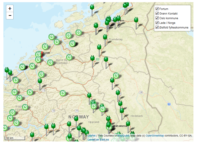

Det finns ju många Chademo och typ 2 laddplatser både här å där + supercharger i Dombås. Kolla in grönn kontakts hemsida. Fortum har en hel del med. Det bör inte vara nåt problem att hitta laddställen. Vill man ladda gratis finns det ju många shukoställen, men då behövs ofta en nyckel från norsk elbilsforening för att låsa upp dessa. Står vid en sådan nu f.ö. Men då går nog inte den svenska UMC. Jag skulle dock klara mig finfint utan UMCn.
- Inlägg: 6095
- Ort: Linköping
Re: Ladda i Norge
Hoppas bild kommer med från området runt Dombås/Trondheim.Alla verkar vara snabb + semisnabb laddning.
http://elbil.no/lading/hurtigladekartet/

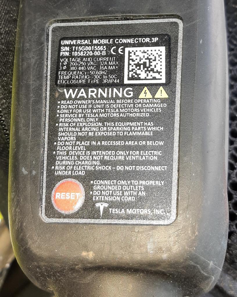

Här är etiketten på min gamla svenska UMC. Fick den utbytt på garanti, så den är inte "original".KKER skrev:Vet någon hur man ser skillnad på norsk och svensk UMC?
Jag har två gen 1 (?) och en av dem är norsk men jag har blandat ihop dem tyvärr.
Vore skönt att slippa ta med båda när man åker till Norge och kanske finns det en uthyrningsmarknad här
En gissning är att B sist i artikelnumret kan vara signifikant? Men vad vet jag.
Hjälper det något?

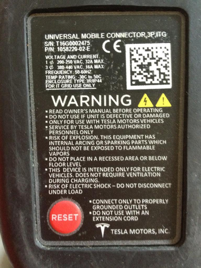

Den norska är märkt med IT grid. Jordfelskollen är borttagen då det inte går att mäta motstånd mellan nolla och skyddsjord. Bilden är på den norska.

Äntligen lite fakta.gasgaraget skrev:Den norska är märkt med IT grid. Jordfelskollen är borttagen då det inte går att mäta motstånd mellan nolla och skyddsjord. Bilden är på den norska.
TMC för TN (Sverige mfl) kollar resistans mot jord? Ena stiftet (beroende på hur kontakten vänds) har låg resistans mot jord. Detta finns inte i Norskt nät (flytande faser jmf jord) så då bör de inte kunna användas då det är ett IT nät
En Norsk TMC kollar inte resistans mot jord och har således lägre säkerhet i Sverige?

Citerar från din bild: "3P, ITG" "For IT grid only" .gasgaraget skrev:Den norska är märkt med IT grid. Jordfelskollen är borttagen då det inte går att mäta motstånd mellan nolla och skyddsjord. Bilden är på den norska.
Artikelnumret har dessutom littera "-E" istf "-B".
Borde underlätta TS' sortering av medförda tillbehör

Ja.RagWal skrev:TMC för TN (Sverige mfl) kollar resistans mot jord? Ena stiftet (beroende på hur kontakten vänds) har låg resistans mot jord. Detta finns inte i Norskt nät (flytande faser jmf jord) så då bör de inte kunna användas då det är ett IT nät
