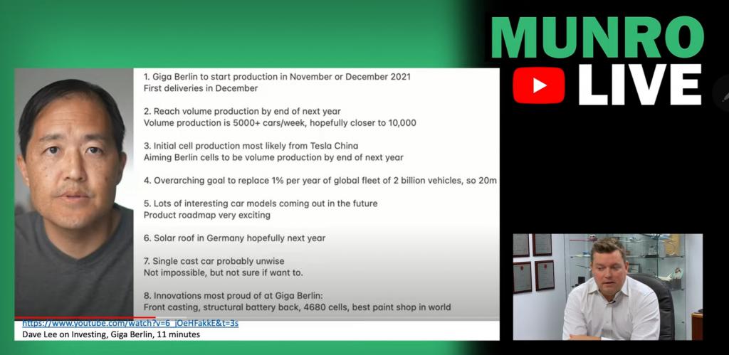

Sandy Munro kommenterar vad Berlin fabriken kan göra.
Och vad som krävs för att komma ner i 10 timmars tillverkningstid per bil, vilket är bäst i branschen.

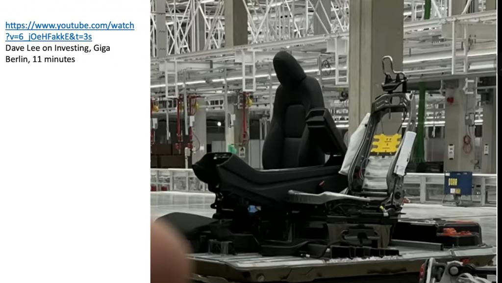

Han tror att man kan montera säten och mittkonsolen direkt på batteriet, och därmed förenkla ihopmontering.

Liten korrektion: Sandy trodde inte man tänkte göra så, han trodde man bara visade positioneringen, att stolarna monterades mot packet isf en extra botten i bilen. Cory, som satt bredvid Sandy, trodde däremot att det betydde att stolar och konsol monterades på batteriet först och sen helheten i bilen.
Som jag förstod det trodde Sandy det skulle bli för komplicerat att montera "cable harness" innan golvet var på plats.

Som jag förstod det var de överens om att stolarna monteras direkt på packet innan karossen sätts på plats till skillnad ifrån innan när stolarna monteras av robotar genom dörröppningarna. Det är ju det nya som Tesla visade i Berlin.
Det Sandy och Cory var oense lät mer som om Tesla monterar mattor före eller efter karossen är på plats. Men jag kanske missuppfattade det helt?

Sandy trodde att exemplet som visades var för att visa hur man monterade stolarna direkt på batteripacket, men inte nödvändigtvis att man gjorde det på förhand, innan packet var på plats i bilen. Och skälet var att han trodde det skulle ge problem vid uppkopplingen av kabelbuntarna om stolarna (och mattorna) var på plats på förhand.
Men som han också sa, det återstår att se. Det var alltså min tolkning av det hela. We'll just have to wait... :)

Tror det mesta av tiden är att föra in stolarna är försumbar. det är ett moment som borde ta ca 5 minuter. tror faktisk att mattan läggs på först, sedan stolarna. så ser inte tidsvinsten med att göra det först. dock kan det finnas förborrade hål på batteriet så det enkelt kan sättas på plats.
