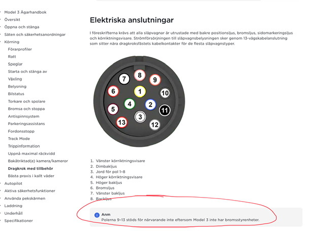

Har försökt kolla om kontakten har 12v-matning på stift 9- 10 men får inte fram nånting.
Är dom inte inkopplade???

Har nu mätt mellan stiften utan framgång.
Hittade även detta i manualen.
