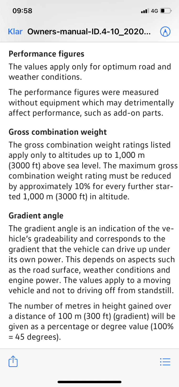

Det är det texten betyder. Om det endast var för en begränsad tid så skulle det stå just det.
Så ett antagande med andra ord?
Nej, det är inget antagande.
Du har inget konkret att komma med då som kan styrka ditt påstående?
Jo, texten du själv citerade. Återigen, det är exakt samma formulering som för avgasbilar och det gäller kontinuerlig drift. Om det skulle varit så att elbilar haft någon tidsfaktor eller liknande så skulle de skrivit det. Bilmanualer är inte raketkirurgi.
Alltså ett antagande.

Jag tycker att ni kan bortse helt från de siffrorna i er diskussion eftersom de avser bil i rullning och inte från stillastående. Dessutom så gäller de såväl för uppförsbacke som nedförsbacke. De är ett lagkrav och är utformade enligt en DIN-standard och gäller över tid. Så här står det i instruktionsboken:
Känns som dom mer eller mindre copy-pasteat från nån avgasbil. :lol:
Där beror ju reduktionen på ca 10% per 1000m på att avgasmotorn då får försämrad effekt pga tunnare luft. Det gäller ju inte för en elmotor AFAIK. ;)

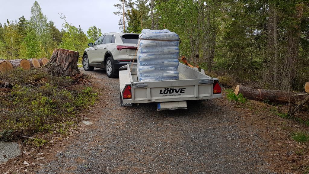

Jag testade start i uppförsbacke på grus med 1250 kg på kroken efter e-tron.
Det funkade hur bra som helst. Smög igång fint utan något hjulspinn.
Men båttrailer är lite speciellt, det kan bryta och bända i dragkroken så lite varlig kan du nog vara.
Luftens elektriska isolationsförmåga minskar med altituden. Säger inte att det har någon avgörande påverkan här men finns ju med som en faktor.
