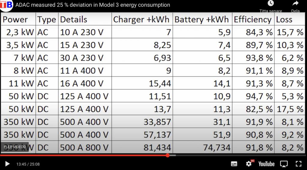

Laddar man 1 fas 16A är inte förluster upp över 10-15% omöjligt, och ännu mer om bilen står ute i kylan och dessutom behöver värma batteriet.
Helt beroende på den låga totaleffekten som då skall räcka till allt.

Det var en stor variation på 50 kW DC-laddning, förmodar att den högre förlusten är med ett kallt batteri. Men gällande DC-laddning har de väl inte mätt AC-förbrukningen in till DC-laddaren?
Uppenbarligen har bilens ombordladdare bästa verkningsgraden vid högsta effekten. Så i princip är 1-fas 16A mer effektivt än 3-fas 8A.
Tänker mig att mest effektivt skulle vara att AC-ladda direkt när bilen parkeras och har varmt batteri.
Då jag själv har effektavgift dagtid, laddar jag istället precis innan avresa.
Just Audi e-tron förbrukar ju ändå en massa energi till att värma batteriet när jag åker iväg på morgonen, så det går nog jämt upp.
